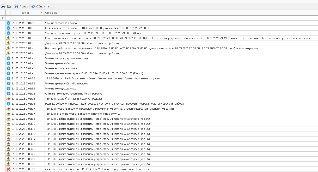

Проблемы с коррекция времени ТБР-200 аналогичные как были с ТБК-100
Версия ЛЭРС УЧЁТ: 3.64.3
Сервер БД: SQL Server
Проблемы с коррекцией времени ТБР-200, аналогичные какие были с ТБК-100. Побробности тут:
Те же коды ошибок при коррекции времени ТБР-200, что и раньше были с ТБК-100
Журнал опроса.xlsx (9,1 КБ)
Если нужно, могу предоставить доступ к прибору на скриншоте через УСПД Ресурс, сообщие куда ему подключаться
Изменения по ТБК-100 должны повлиять и на ТБР-200. Пожалуйста, обновитесь до текущей версии и проверьте в ней коррекцию времени прибора ТБР-200.
