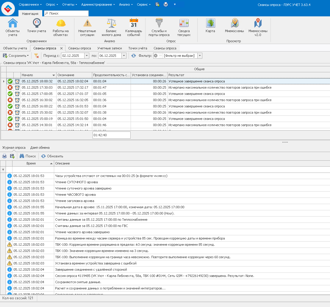

Коррекция времени не изменяет время при плохом канале связи ТБК-100 [17053]
Версия ЛЭРС УЧЁТ: 3.63.4
Сервер БД: SQL Server
Вот скриншоты сеансов обмена. Из них видно, что корректировка времени невозможна, но причина не указана. Искать решение сложно, не понимая причины невозможности корректировки времени.
Прошу пояснить причину невозможности корректировки времени в этих случаях, а также указывать эту причину в журнале опроса.

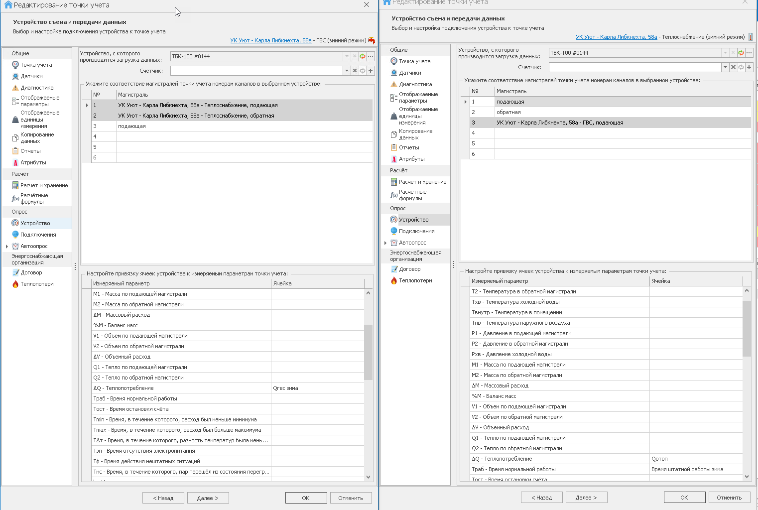

Приложите, пожалуйста, файл журнала опроса, где отражена описываемая ситуация и к которому относится присланный дамп обмена. Также приложите скриншот привязки каналов и ячеек опрашиваемого в этом журнале прибора.
Журнал опроса.xlsx (7,5 КБ)

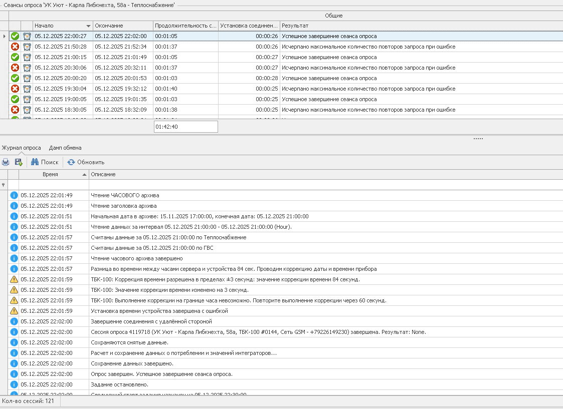

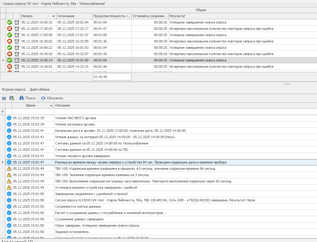

Как видно из вашего журнала, время в приборе вплоть до минут указывает на начало часа, а значит находится на его границе:
Дата и время по часам устройства: 05.12.2025 22:00:25
При проведении коррекции времени выдается соответствующее предупреждение с указанием причины:
ТБК-100: Выполнение коррекции на границе часа невозможно. Повторите выполнение коррекции через 60 секунд.
Ваше утверждение об отсутствии в журнале опроса описания причины невозможности проведения коррекции времени не соответствует действительности.

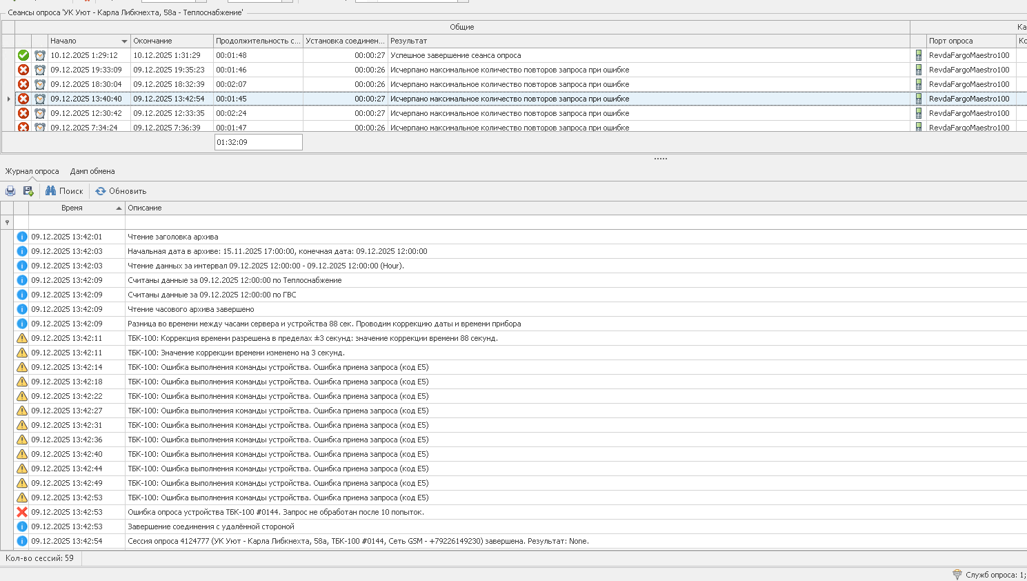

А вот как выглядит корректировка когда запрос не попадает на границу часа
прикладываю журнал опроса и дамп обмена
Журнал опроса.xlsx (7,7 КБ)
dump.RevdaFargoMaestro100.2025-12-09.log.gz (343,6 КБ)

Я пообщался с разработчиками прибора, и в результате совместного анализа и собственных экспериментов выяснилось следующее.
  1. Похоже, что при попытке коррекции времени на границе часа эта попытка сбрасывает счетчик попыток корректировок времени. У ТБК‑100 допускается одна попытка коррекции в сутки. Если пытаться корректировать время второй и последующие разы в тот же день, прибор возвращает код «E5» и именно он виден на скриншотах в ранних сообщениях как раз в ситуациях, когда первая попытка приходилась на переход часа, а последующие запросы получали ответ «E5».
    Правда это предполоджение технический специалист не подтверждает. Вот сообщение об этом:
    “Проверили. После неудачной попытки перевода на границе часа попытка не теряется - потом один раз удачно переводится.”
Однако логи явно указывают на описанное поведение. И вне зависимости от диагноза, я бы предложил в ЛЭРС не выполнять коррекцию времени ТБК‑100 на границе часа, чтобы не тратить суточную попытку. Разбор причин проблем с корректировкой — процесс небыстрый, и не стоит заставлять пользователя разбираться в особенностях «границы часа» и алгоритмах перевода времени.

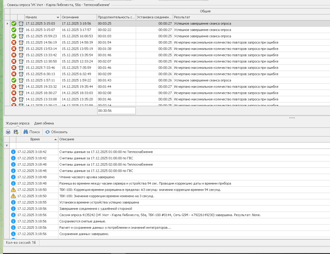

  1. После переноса времени опроса формально коррекция стала проходить, но, на мой взгляд, фактически не выполняется. Например, по запросам за соседние дни: 16.12 в 3 часа ночи расхождение было 93 секунды, 17.12 в 3 часа ночи — снова 93 секунды (см. приложенные скриншоты и журналы опроса).
И данные по этим запросам
Журнал опроса 17.xlsx (8,5 КБ)
dump.RevdaFargoMaestro100.2025-12-16.log.gz (178,3 КБ)
dump.RevdaFargoMaestro100.2025-12-17.log.gz (171,6 КБ)
Журнал опроса 16.xlsx (8,1 КБ)
