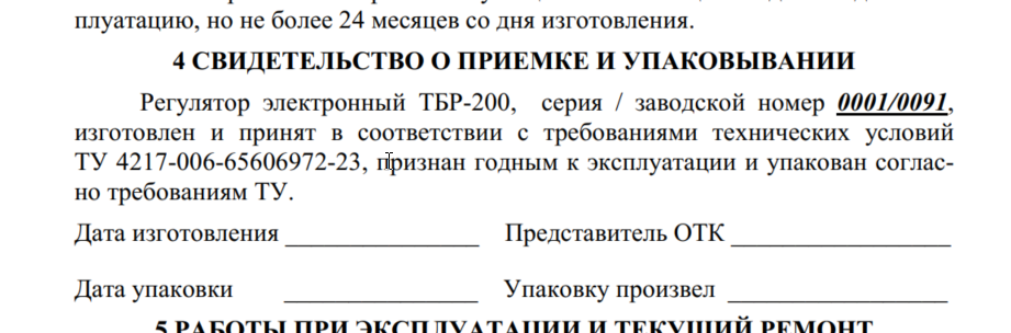

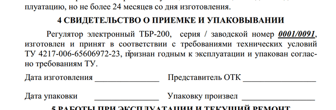

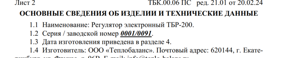

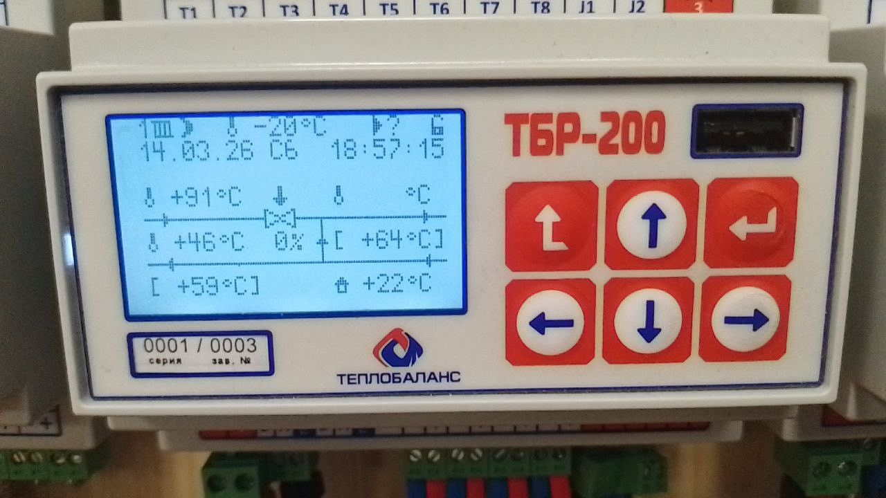

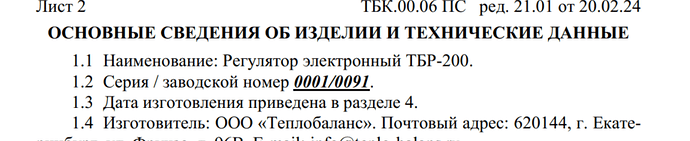

В ЛЭРС УЧЁТ такие странные серийные номера по той причине, что прибор реализован нестандартным способом. У прибора есть два контура и каждый контур имеет свой сетевой адрес, при этом заводской номер общий. Через тире пишется номер контура. Существует даже статья по этому поводу https://docs.lers.ru/manual/hw/tbr200/how-to-config-tbr200.html
Я могу добавить еще серию в серийном номере, но вид будет, например, 0001/0030-1. Исключить указание контура через тире не является возможным, иначе вы не сможете завести в систему сразу два контура для опроса с одним номером и разными сетевыми адресами. Вас устроит такое решение?
П.С. найти такое устройство в АРШИН также будет нельзя из-за его особенностей и реализации в ЛЭРС

Сейчас пользователь не может задать серийный номер в формате: “серия/заводской номер - номер контура” для оборудования ТБР-200, с версии ЛЭРС УЧЁТ 3.65.4 сможет.
