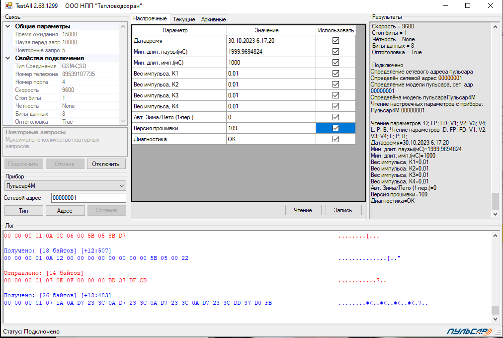

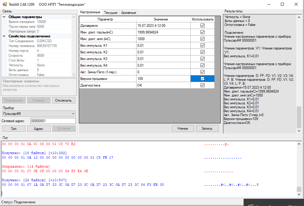

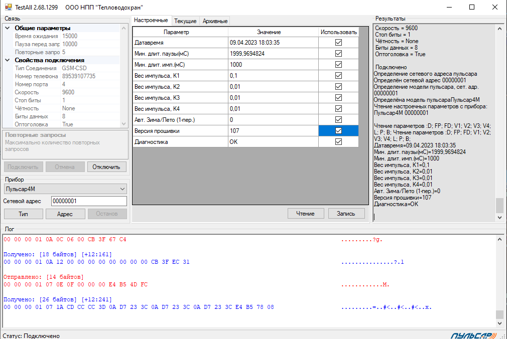

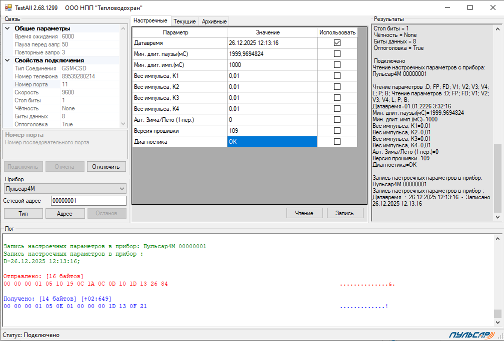

Мой вопрос касался серийных номеров Пульсар4М и версии ПО, которая считывается в программе TestAll. Считайте с таких приборов программой TestAll Версию прошивки. Сообщите серийный номер прибора и покажите скриншот с версией прошивки, который к этому прибору относится. Покажите эту информацию для всех приборов, для которых вы не можете задать сетевой адрес и он всегда равен 1.

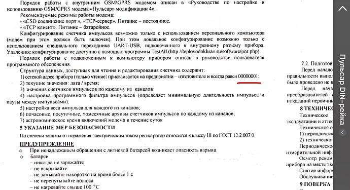

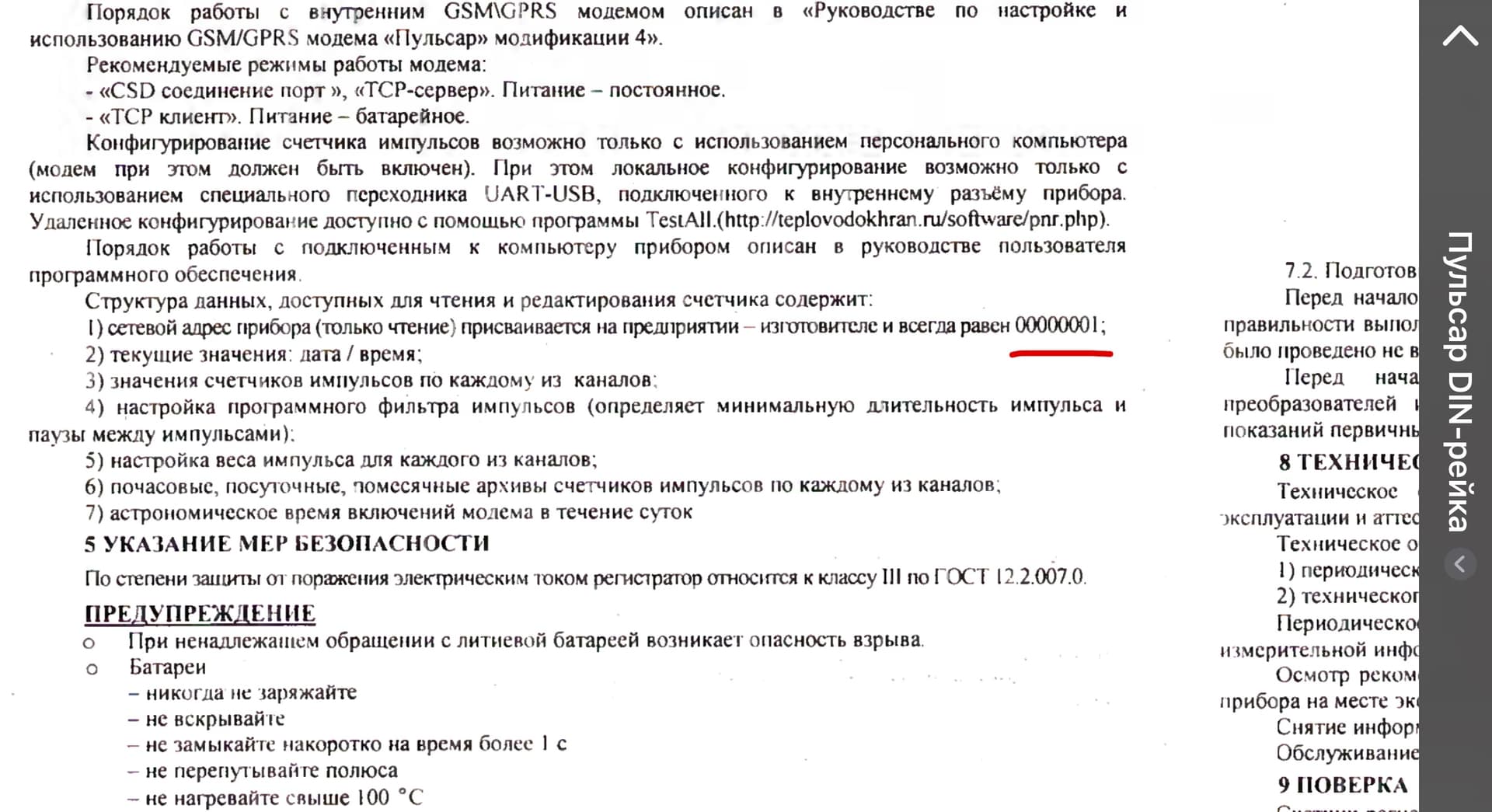

Могу предоставить Вам доступ по GSM к подобному прибору, хоть к двум, хоть к пяти:) , вся запрашиваемая информация есть в прошлой теме, информацию о прошивке прибор не отдает. Просьба всего лишь в возможности ставить сетевой адрес для Пульсар4М при необходимости в ручную:)
Т.К через универсальное устройство не могу попасть в нужный мне канал, для снятия м1.
А через 4м, м1-канал1-т - снимает все то, что нужно, но чтобы сетевой был 1, надо серийный ставить 1, второй прибор с серийным 1 для 4м - не завезти.
В предыдущей теме нет данных, которые я запросил. Предоставьте необходимые данные.
Пульсар DIN-рейка.pdf (717,5 КБ)
