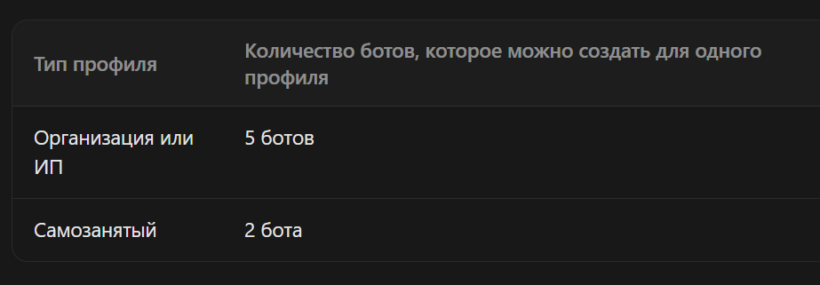

Кстати, одна организация в максе может создать до пяти чат-ботов, а вы пишете, что вам нужно десять. Уже не получится даже с отдельным от ЛЭРС ботом.
Это ограниение на уровне макса? Можете дать ссылку на источник информации?
Да, это ограничение макса, описано здесь.
