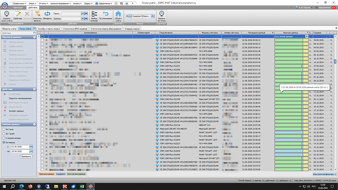

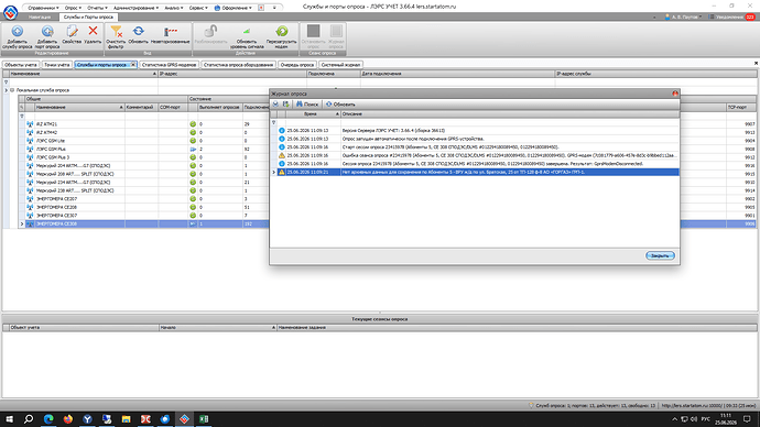

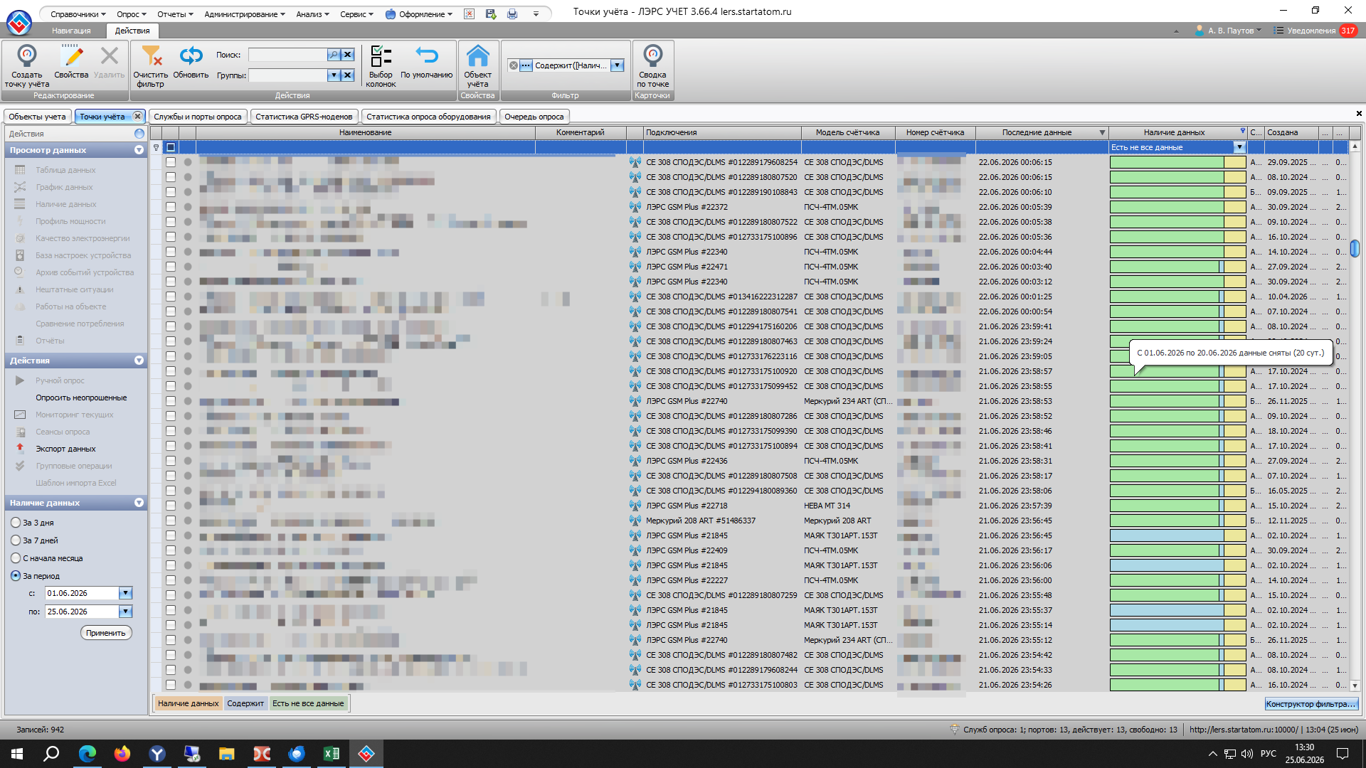

Сервер не принимает данные
с 21 июня все опросы заканчиваются вот так
перезапускал и перезагружал сервер, службу опроса несколько раз
безрезультатно
при перезагрузке опрашивается около 50-ти приборов и снова так.
ничего не помогает.
помогите

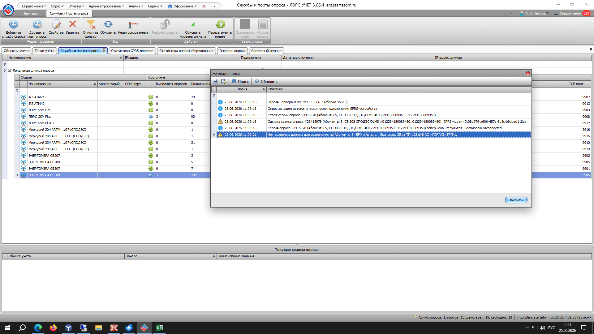

Ошибки несвоевременного ответа вашей СУБД, подобные тем, что приводили ваши коллеги и которые я выделил в своем предыдущем комментарии, действительно могут быть причиной того, что Сервер не смог сохранить в БД информацию об отключении контроллера. В результате опрос был запущен, так как на момент запуска опроса контроллер считался еще подключенным и при выполнении самого опроса было выявлено отключение контроллера, что привело к завершению опроса.
Я бы все так посоветовал вам для начала устранить все причины несвоевременного ответа вашей СУБД.
Если вы считаете, что ошибки несвоевременного ответа от вашей СУБД никак не связаны с рассматриваемой проблемой опроса, пожалуйста, приложите скриншот сеансов связи контроллера, который фигурирует в присланном изначально скриншоте журнала опроса, за период, включающий день проведения данного опроса, а также журналы работы Службы опроса и Сервера за этот же день.
