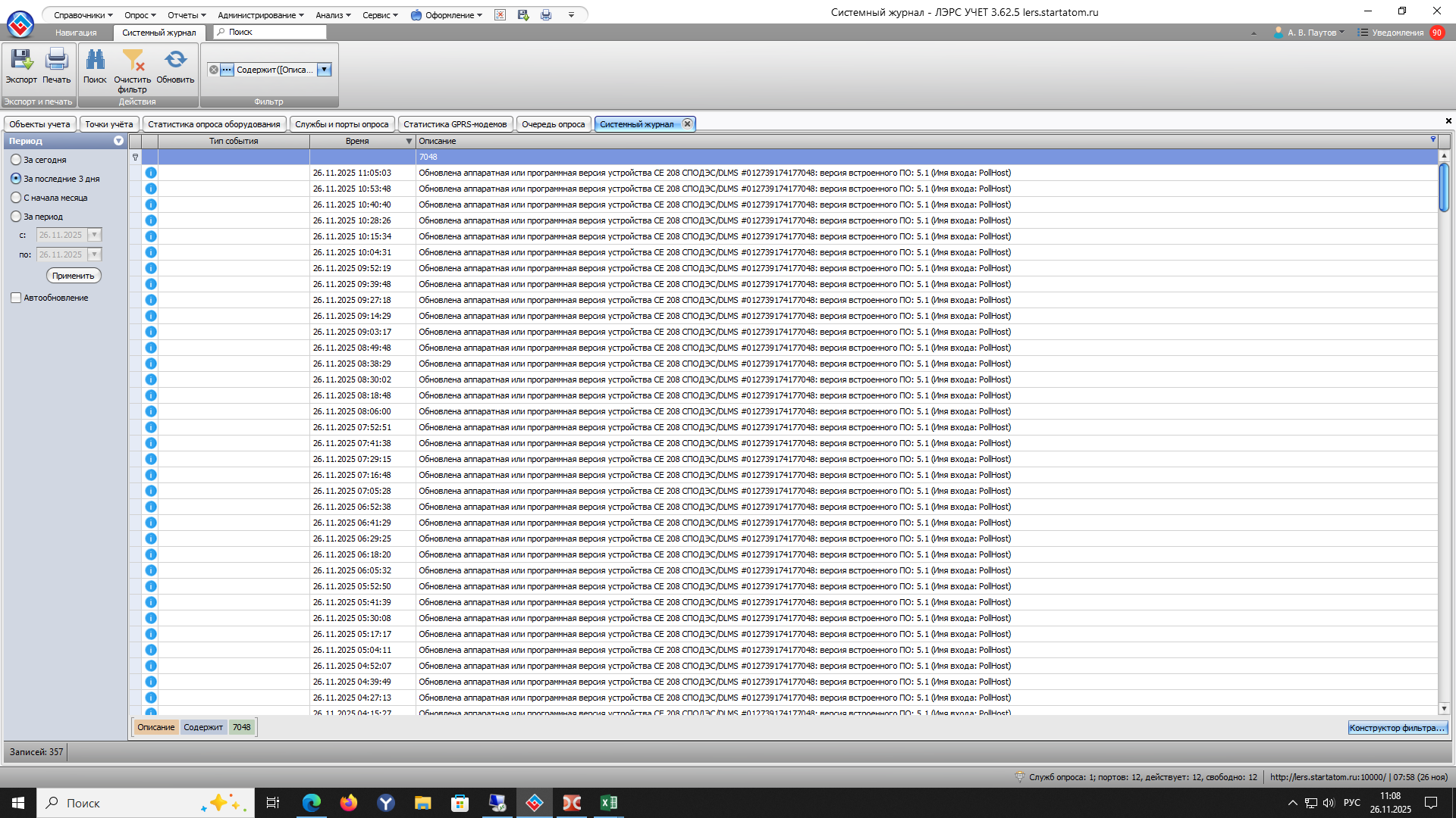

В системном журнале ежедневно, по несколько раз за день, по каждому ПУ пр-ва ЭНЕРГОМЕРА регистрируется сообщение:
“Обновлена аппаратная или программная версия устройства СЕ … СПОДЭС/DLMS #…: версия встроенного ПО: 5.1 (Имя входа: PollHost)”
Что это?
Откуда?
Отменить в настройках протоколирование данных сообщений возможности нет.
Подскажите, пожалуйста, что делать?
данный факт воспроизводится уже очень давно.

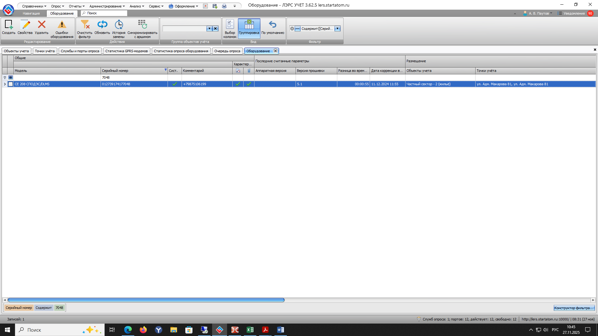

Пожалуйста, уточните какую именно СУБД вы используете? Покажите скриншот справочника Оборудование, где отражены данные группы колонок “Последние считанные параметры” по записи рассматриваемого прибора учета.

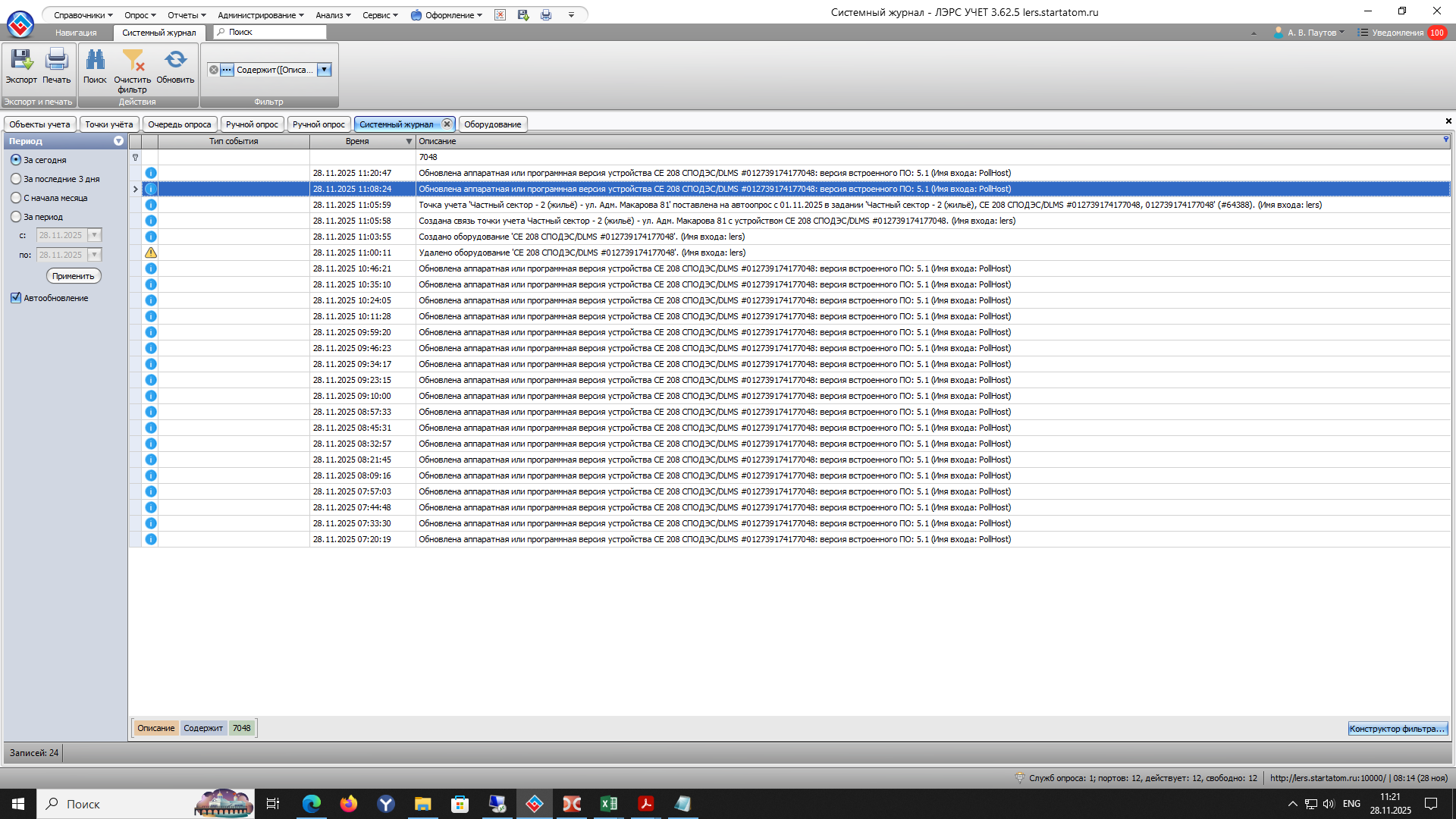

Попробуйте пересоздать запись в справочнике оборудование по рассматриваемому прибору с перепривязкой ее в точке учета. Проверьте будет ли воспроизводится ситуация после этого.
