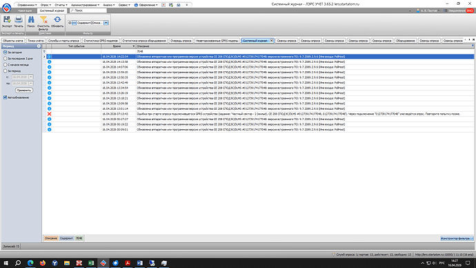

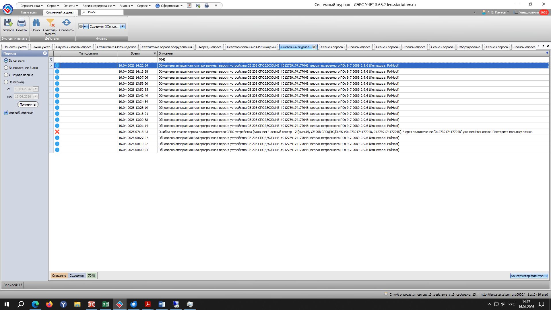

сейчас проанализировал списки тех что обновляются
выходит, что обновляются приборы со встроенными модемами
и опрашиваются они без нареканий
а вот тех, которые опрашиваются через модемы, в списках обновлённых нет
и собственно по ним постоянные проблемы с опросом
причём версия ПО реально обновляется, если сравнить прошлый скрин
и новый

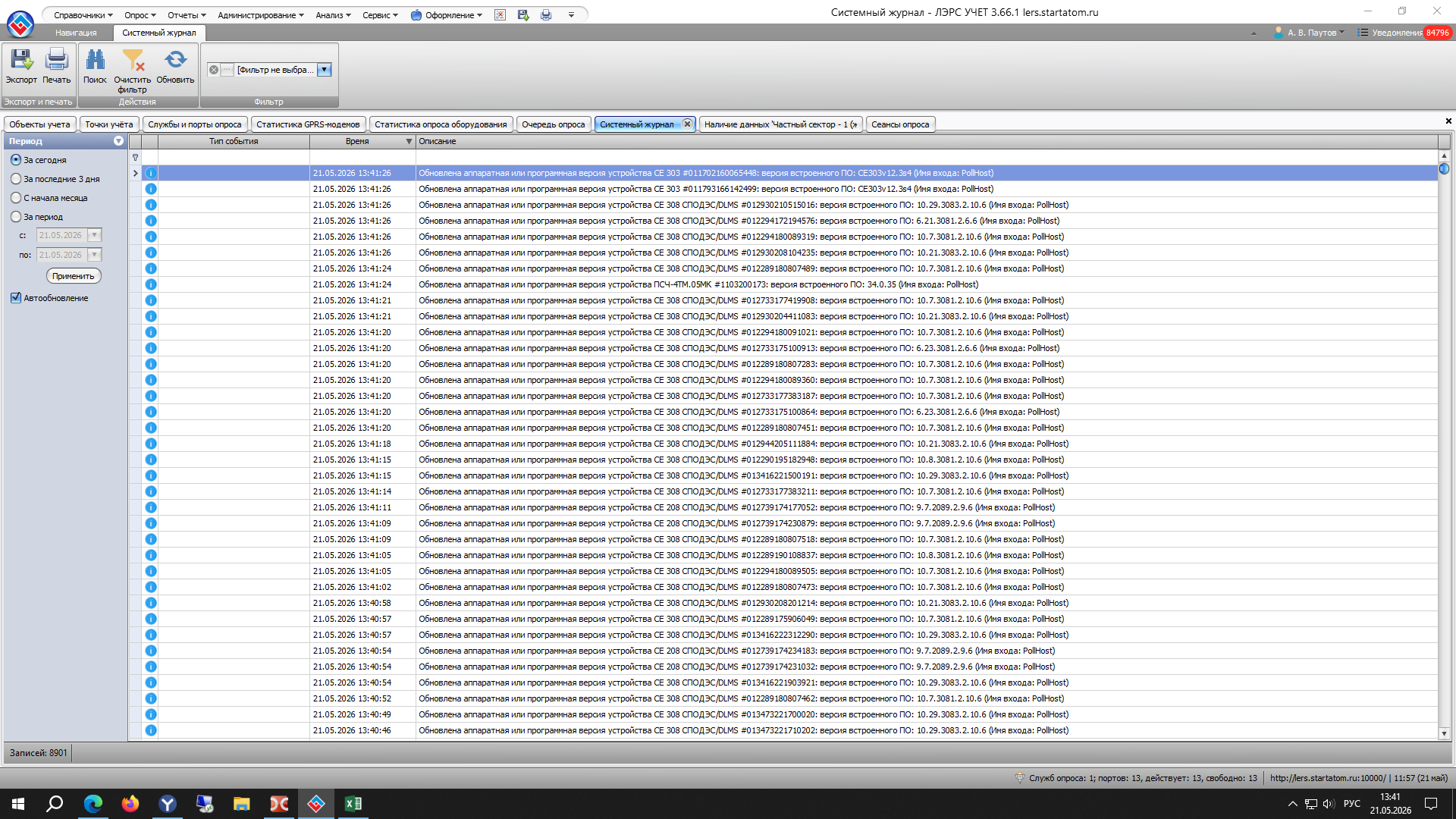

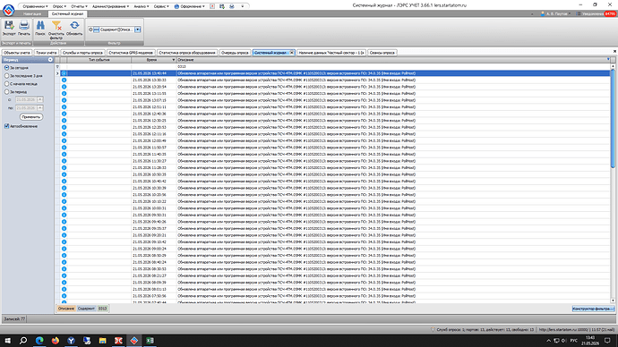

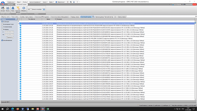

версия 3.66.1
теперь сообщение от всех приборов всех типов
в день по сто раз по каждому
