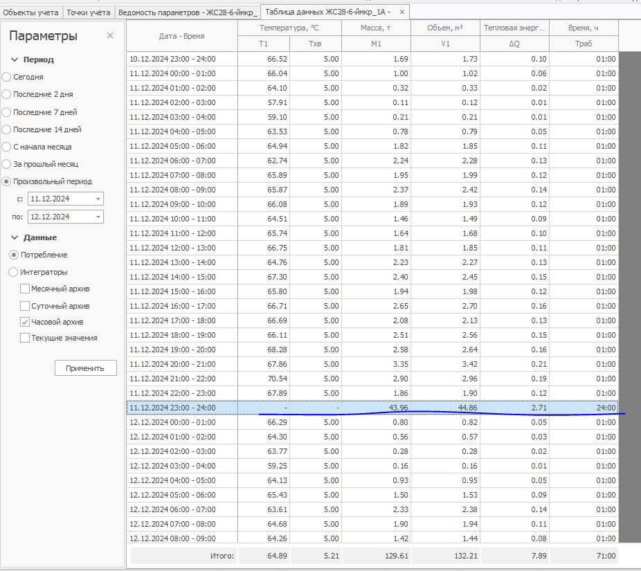

Суточные данные в часовой записи на 23:00 прибора ТВ7
Есть еще проблемы. Сейчас пользователи сравнили Excel отчеты суточные и часовые и выявилось 95 точек учета по которым очень большая разница между показаниями за сутки и итого за сутки по часам начали искать и в разных днях, часах почему то загружены непонятные значения. Вручную сделал пере опрос за 1 день часовых показаний со снятием галочки Только недостающие данные и проверил после этого значения стали нормальными. 1 это же ненормально если приходится анализировать итоговые показания средствами Excel в каких периодах записались непонятные данные. 2. даже если эти периоды и точки учета известны тогда приходится каждый раз искать точку учета, выбирать период, снимать галочку только недостающие данные. Думаю желательно сделать что то типа групповой задачи на ручной пере опрос с выбором точек учета, периода и флага только недостающие данные.
До пере опроса
После пере опроса
Либо каким-нибудь образом отметить некоторые значения как недостающие чтобы при следующем авто опросе ЛЭРС сам их перезаписал.

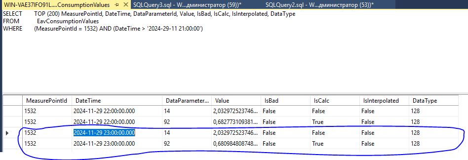

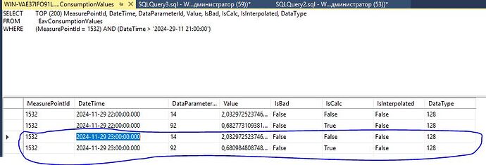

Проверьте наличие часовых данных в таблице EavConsumptionValues на 23:0 по рассматриваемым точкам и удалите их.
удалил обе записи из таблицы EavConsumptionValues на 23:00 создал заново автоопросы с чтением архива с 01.11.2024 после выполнения задания часовое показание не обновилось. Затем я сделал ручной опрос без флажка Только недостающие показания. Показания обновились на нормальные.
Проверьте в таблице с данными и в карте наличия данных наличие удаленной записи после проведения удаления из БД.
