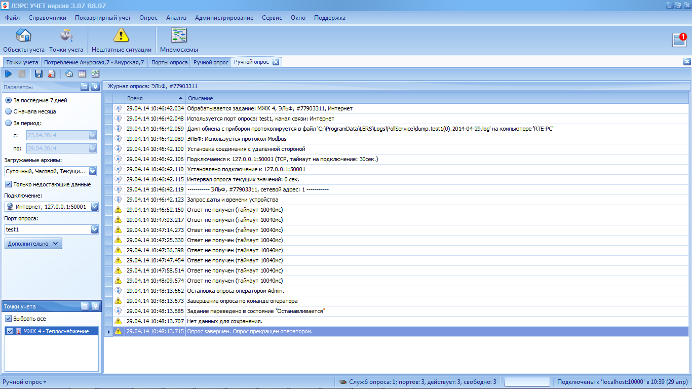

В журнале службы опроса информации по данному порту опроса я не увидел, поэтому сделал скрин системного журнала.
Также сделал скрины при запуске ТСР клиента и результаты выполнения команды netstat.

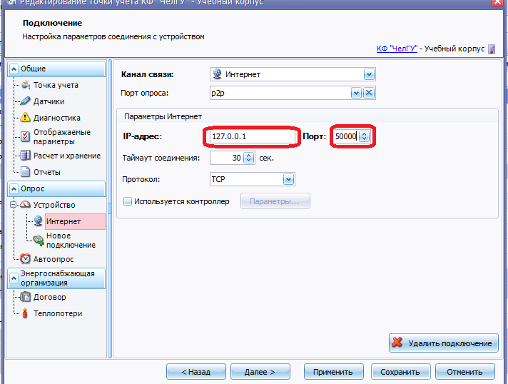

Почитав инструкции на сайте а именно:
“В программе для работы с Вашим оборудованием укажите, что связь будет по TCP, введите
Ваш локальный IP адрес (127.0.0.1) и указанный порт (TCP или COM).”
приходим к выводу что настройка подключения производится неверно.
Пробуем настроить по следующей схеме:
- Добавляем порт опроса
- Производим настройки подключения в точке учета по правилу “Ваш локальный IP адрес (127.0.0.1) и указанный порт (TCP или COM).”
TCP порт для каждого терминала настраивается через веб-интерфейс, как я понял. Не забываем в брандмауэре создать правила разрешающие работать с данными портами (50000, 50001 и т.д.), пускаем TCP Client-а.
- Пробуем считывать информацию с приборов учета :-): .
Спасибо, связь с терминалом установлена, но ответа от прибора нет.

UPD: По скрину вижу что да, связь с терминалом устанавливается, но почему то не проходят команды на запрос времени с прибора. Возможно перегружена GSM сота на которой весит терминал, по CSD проходит так как он приоритетный чем GPRS, попробуйте опросить прибор чуть позже.
