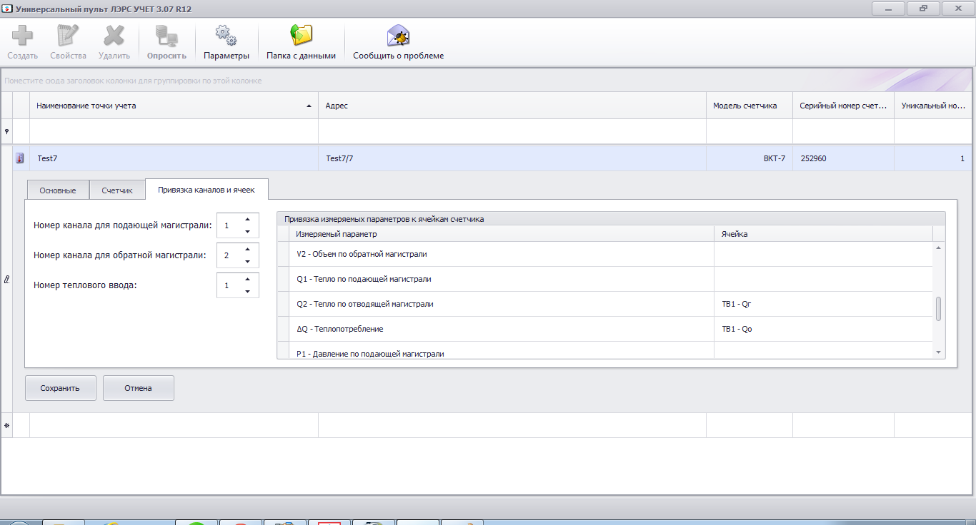

Чтение архивов с ВКТ-7 при помощи УП завершается ошибкой “Запрошенные тепловые выводы не настроены в приборе”,
log_test7_up.xlsx (5.45 KB)
при чтении с помощью ЛЭРС (прямое подключение), завершается без ошибки.
log_lers.xls (39.3 KB)
Покажите скриншот настроек и приложите журнал службы опроса за 07.04.2015г.

Спасибо за сообщение. Ошибку исправили, исправление войдет в ближайшее обновление.
