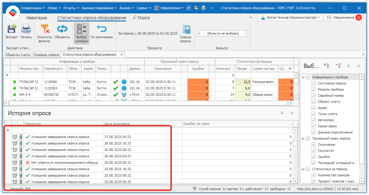

Я бы предложил для реализации этого условия добавить к статистике опроса оборудования сеансы опроса по аналогии с “Очередью задач”:
справа возможность видеть точки учета с индикатором наличия данных,
внизу просматривать последние сеансы по ним.
А также возможность раскрасить колонку “последний удачный сеанс”, чтобы проще видеть нужные для анализа точки (не обязательно, но желательно).

Так для каждого устройства внизу отображается список сеансов его опроса с кодом завершения. Это и есть сеансы, но для конкретного выбранного устройства. Например в сети два прибора, один опросился успешно, а другой с ошибкой. Общий результат сеанса - ошибка, но у каждого прибора код завершения свой. Вот эта история о отображается здесь.

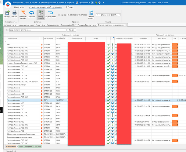

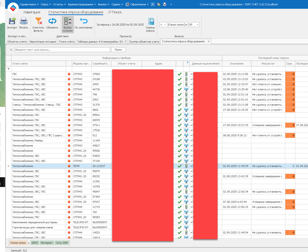

Если я правильно понял ситуацию, то вы опубликовали скриншот из версии 3.63, а текущая версия 3.62.5.
И в текущей версии нет “История опросов” на которое вы указали. Видимо в нем “отображается список сеансов его опроса с кодом завершения.“ Вот скрин этой вкладки в текущей версии

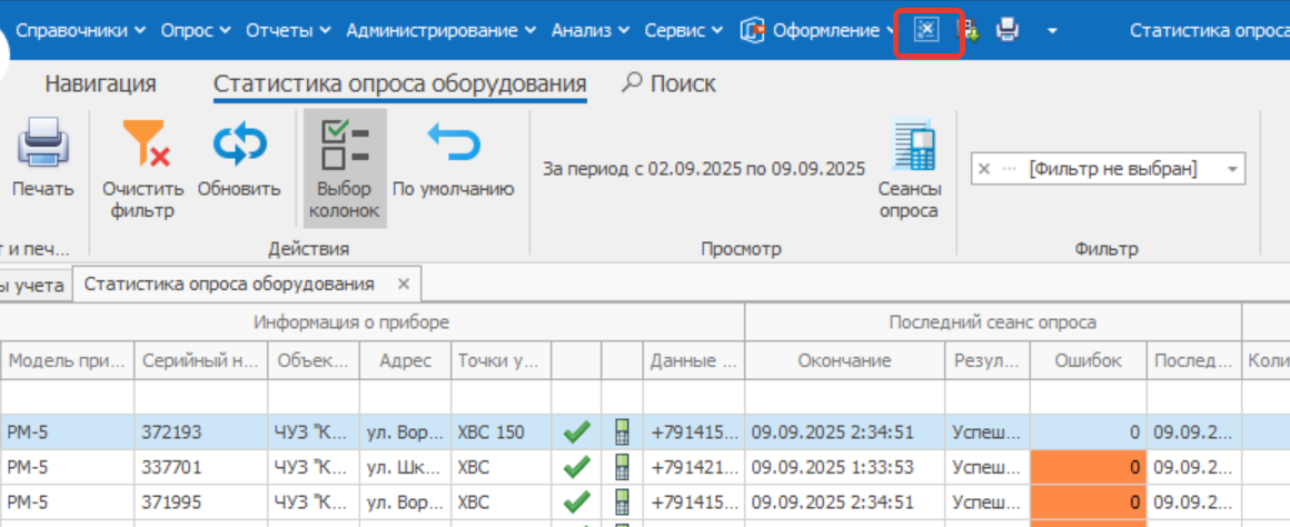

Сеансы в этом окне появились очень давно. Похоже, вы случайно закрыли список. Чтобы открыть, нажмите в самой верхней панели АРМ оператора ЛЭРС УЧЁТ кнопку “Очистить конфигурацию окна“.
Помогло, спасибо. Буду проверять. Однако получается, что если окна «Точка учета» или «Сеансы опроса» закрыты, то заново открыть их можно только очисткой конфигурации окна. Это не самый очевидный способ. Возможно, стоит реализовать явное управление окнами через интерфейс.
