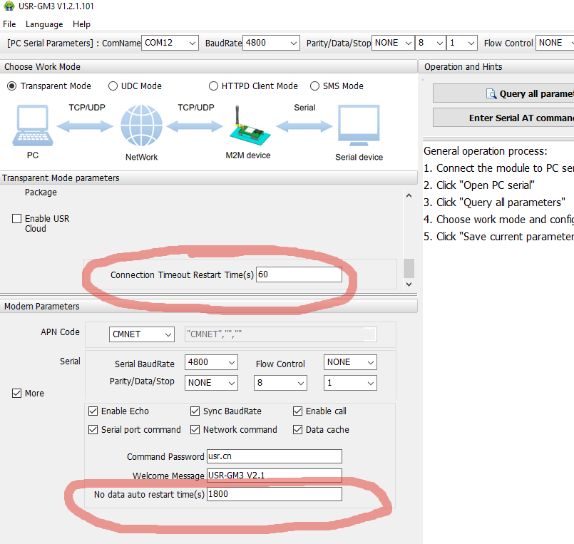

Спасибо за развёрнутый ответ, да помощь в настройке не помещает, если я правильно понял - то таймаут перезагрузки при отсутствии передачи данных настраивается в графе “No data auto restart time(s)” указав значение 1800 сек!?.
Но всё же, огромную роль здесь играет именно оператор сотовой связи. У меня тоже МегеФон, тариф “управление удалёнными объектами”, но тарификацию если честно я и не знаю…(
за пару дней, уже с общего баланса 3 модема израсходовали более 150 руб. :cry_ing:
К сожалению не могу утверждать точно ли тот параметр задает программа настройки “No data auto restart time” т.к. я настраивал через смс-команды и параметр назывался RSTIM. Его можно задать равным нулю - перезагрузка не будет выполняться вообще.
Учитывая то, что по дефолту у вас в программе выставлено значение 1800 и параметр RSTIM тоже имеет значение 1800 по дефолту - предполагаю что это он.
