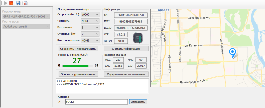

Настройка USR 730 ⠀
Внешний модуль для настройки GPRS модемов USR-GPRS232-730
Возможности
  • Чтение и изменение параметров последовательного порта
  • Чтение серйиного номера, IMEI, ICCID, версии ПО, информации о базовой станции
  • Отправка произвольных AT команд
  • Определение примерного местоположения модема
  • Мониторинг уровня сигнала сети

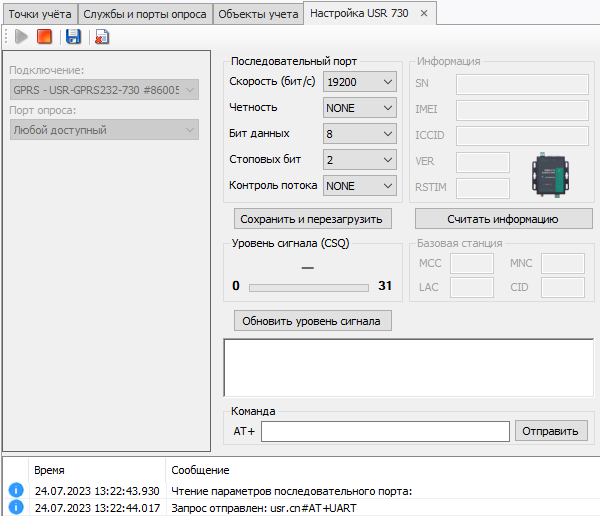

После установки модуля в разделе “Действия” АРМ оператора появится пункт “Настройка USR 730”. Для работы с ним необходимо открыть список точек учета и выделить необходимую точку, после чего запустить модуль. В выбранной точке должно быть настроено подключение через модем USR-GPRS232-730.
После открытия формы внешнего модуля необходимо в левом верхнем углу кликнуть по кнопке “Начать опрос”, после чего автоматически будут считаны текущие настройки последовательного порта.
Дальнейшая работа с модулем должна быть интуитивно понятна, готов ответить на ваши вопросы по использованию модуля в данной теме.

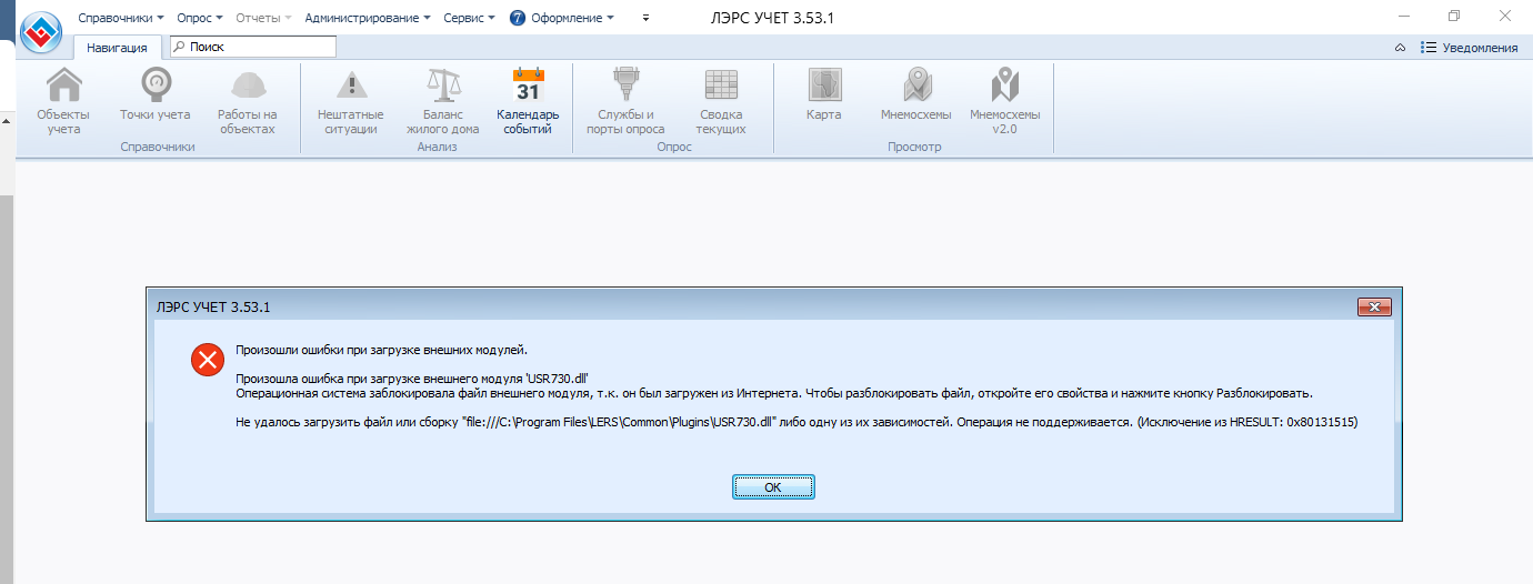

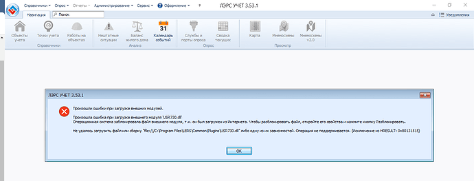

Возникает ошибка, при запуске ЛЭРС
Добрый день. В сообщении об ошибке указана причинаеё возникновения и способ решения, а именно: открыть папку с файлом внешнего модуля, открыть его свойства и нажать кнопку “разблокировать”
Спасибо, я не мог найти эту кнопку “разблокировать”, и только сейчас - да, нашёл её, проблема решена!)

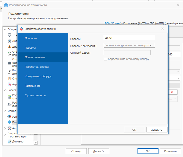

Добрый день. А можно реализовать что бы модуль пароль брал отсюда, а не по умолчанию. При смене пароля допустим на 1234 модуль не подключается.
Если перетащить канал связи GPRS в самый низ, то будет работать. Я тоже забиваю CSD что бы просто знать на каком объекте установлена симкарта
Да, в следующей версии модуль будет использовать пароль, указанный в свойствах оборудования.
Для учета сим карт (хранения номера телефона) разработчиками ЛЭРС сейчас предполагается использовать параметры вызова gprs модема, даже если модем вызов не поддерживает.
Но в модуль безусловно внесу исправления, будет использоваться первое gprs подключения в точке, остальные типы подключений будут проигнорированы.

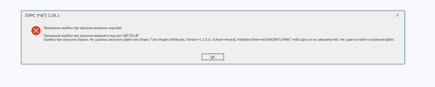

и разблокировал, и удалял и заново загружал, не хочет работать. Кто знает что не так?
Проблема связана с обновлением 3.58
Для корректной работы внешних модулей с версией 3.58 их нужно пересобрать.
В ближайшее время я постараюсь это сделать и выложить обновлённый модуль в данной теме.
Внешний модуль обновлён для корректной работы в версии 3.58
Скачать можно в шапке темы
спасибо все работает
