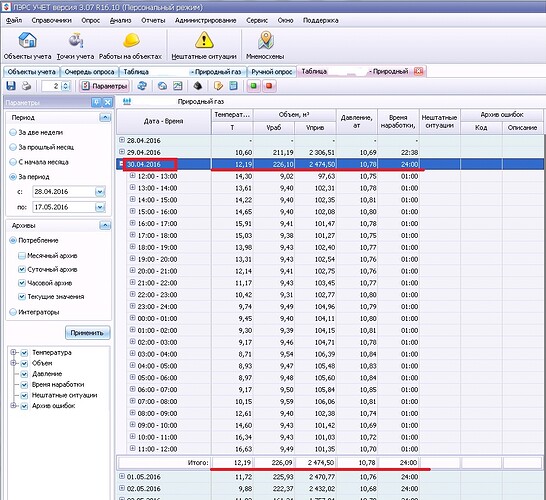

При считывании данных с СПГ761.2 в Таблице ЛЭРС данные отображаются на другое число. Пример со скриншота.
Значения в строке “Итого” за 30.04.16 указаны верно, но эти же значения должны быть указаны за сутки 30.04.16. В место этого они указаны уже за 1.05.16.
Что можно сделать, чтобы данные отображались за нужные сутки, а не за следующие?
Расчетный час - 12 часов.

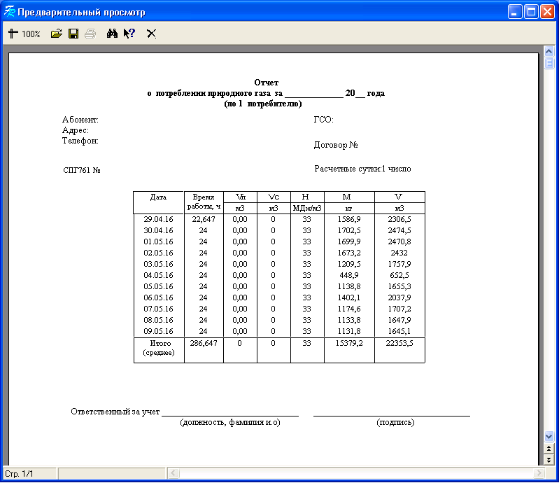

Покажите, пожалуйста, как отображает отчёт с этого прибора Пролог.
Пролог точно так же данные отображает.

Галочку убрал. Итоговые и суточные значения стали одинаковые. Но, эти значения должны быть указаны за предыдущие сутки. Например, Vприв = 2474,50 м3 должен быть указан за 29.04.16 а не за 30.04.16.
Из инструкции на СПГ761: “Если расчетный час до 12-00 включительно, то в отчете указываются предшествующие сутки.”
Судя по РЭ это особенность конкретной отчётной формы, по которой формируется отчёт программой “Пролог”.
ЛЭРС УЧЁТ обрабатывает данные несколько по-другому. Данные относятся к предыдущим суткам если отчётный час от 0 до 11 включительно.

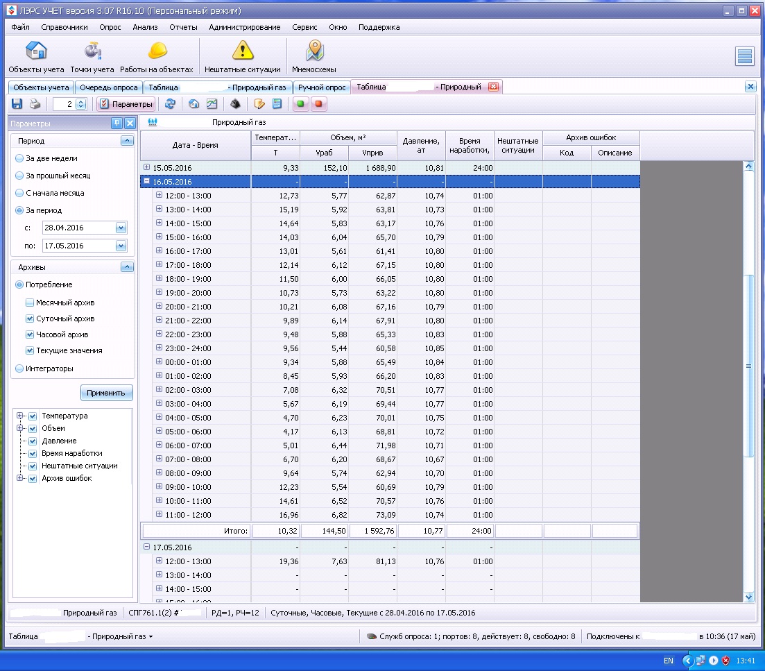

Еще один вопрос. В таблице за 16.05.16 отсутствуют суточные значения (скриншот). Сейчас 17.05.16 13ч 40мин, т.е. за предыдущие сутки данные должны уже появиться, но их нет. Они появятся только 18.05.16. Почему ЛЭРС не читает это значение с прибора вовремя?
Уважаемые разработчики, сделайте, пожалуйста, чтобы ЛЭРС в 12ч 01мин текущих суток получал данные суточного архива от СПГ, сформированные в 12ч 00мин (при расчетном часе 12.00.).
Сделайте, пожалуйста, чтобы в таблице потребления в графе Дата и Время отображалась дата отчетных суток, а не дата формирования архива. Это сделано в СПТ961 при расчетном часе 8.00 - скриншот ЛЭРС и ПРОЛОГ ниже.
Задача таблицы потребления - отобразить считанные с прибора данные. Мы отображаем начало интервала, пролог - конец.
Если вы хотите отображать их по-другому, это задача уже отчётной формы.
