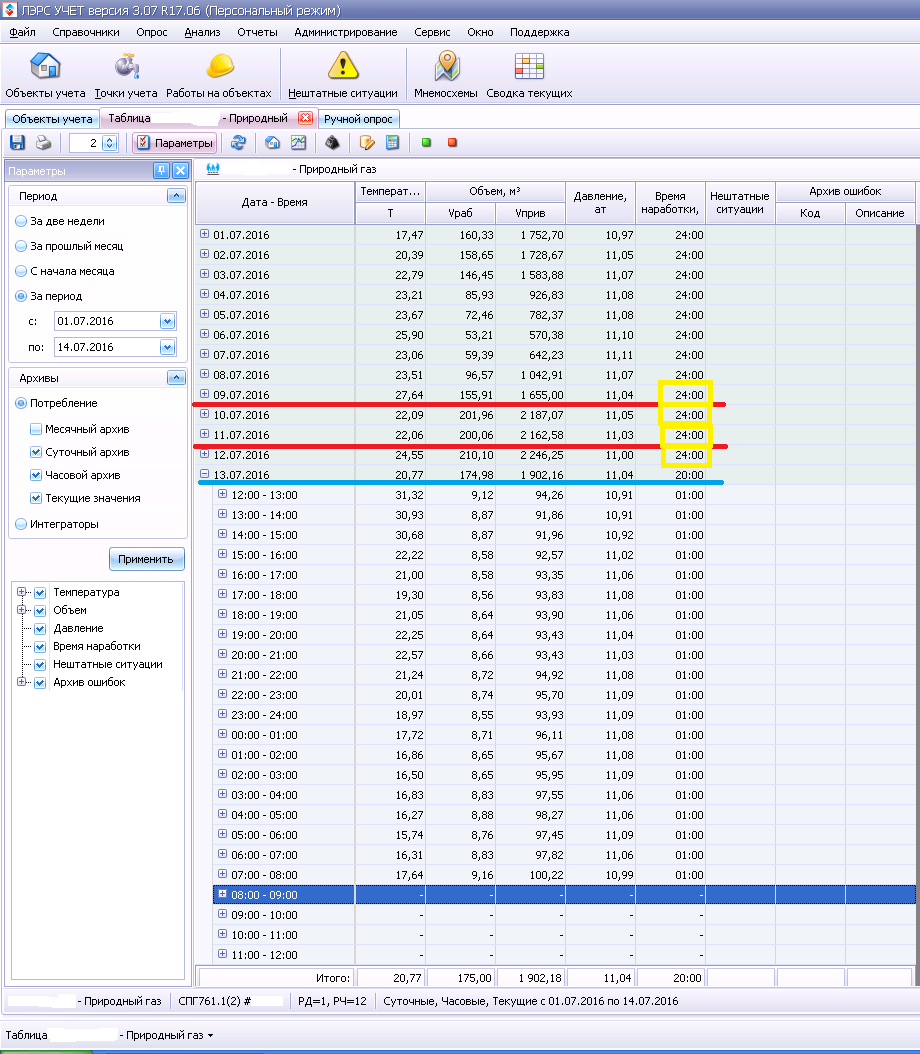

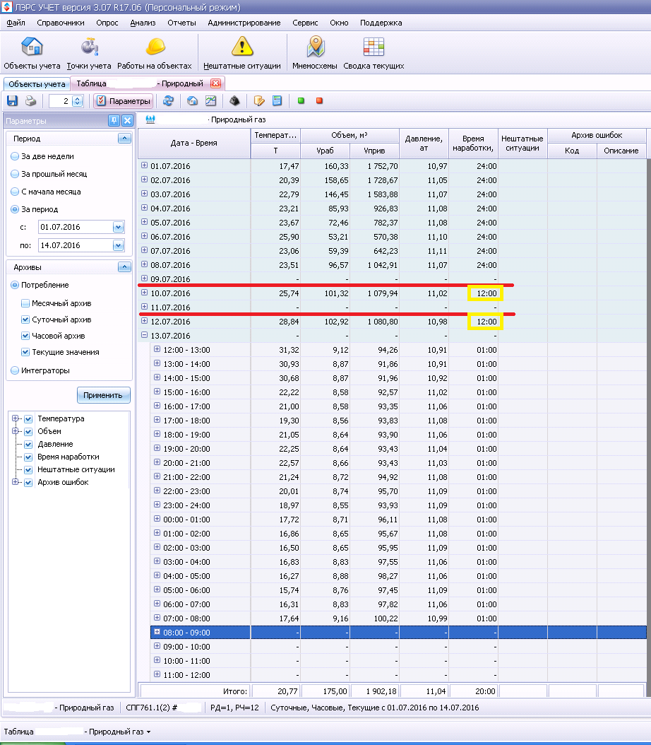

После обновления R17.06 при автоопросе суточные данные считываются только за 12 часов (выделено желтым) и то не каждые сутки (выделено красным).
Если же провести ручной опрос со снятой галочкой “Только недостающие данные”, то все данные за предыдущие сутки считываются корректно, но за текущие сутки, которые еще не кончились, появляется значение за наработанные часы (выделено синим).

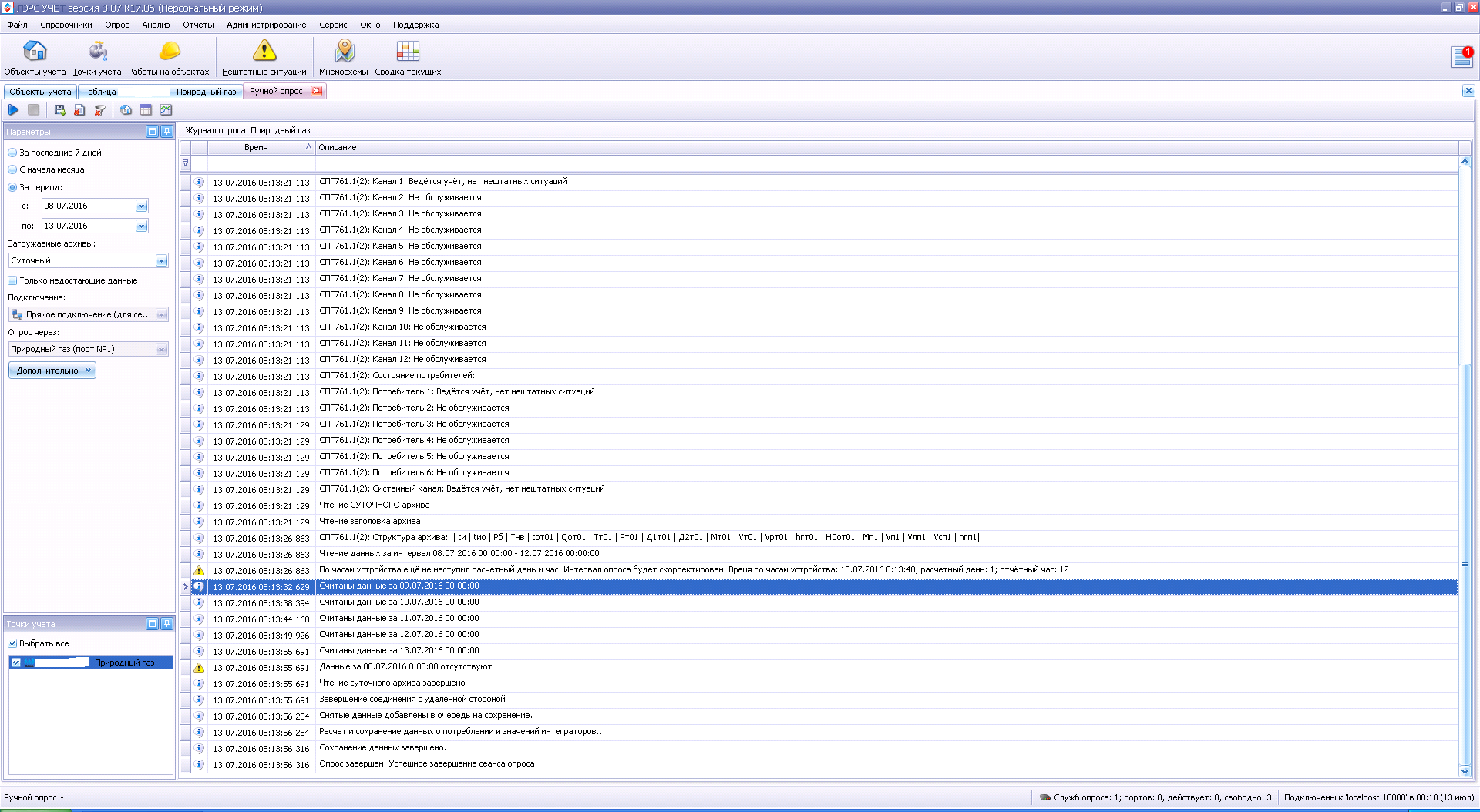

Если же галочку “Только недостающие данные” не снимать, то пишет “нет архивных данных для сохранения”.

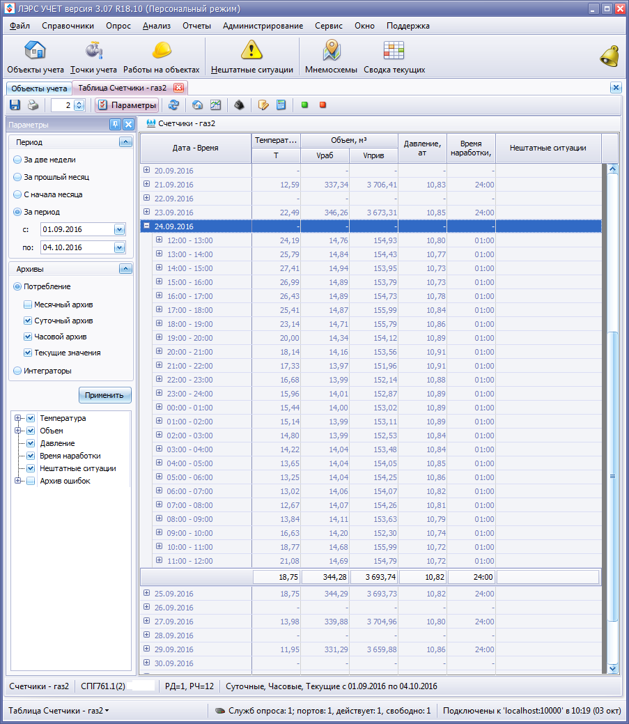

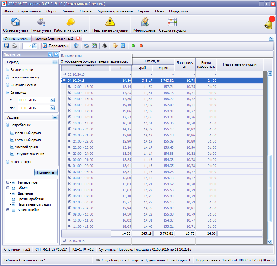

после обновления на R18.10 ситуация улучшилась лишь тем, что за те сутки, значения которых опрашивались ранее только за 12 часов стали опрашиваться полностью за 24 часа. В остальном же все осталось по прежнему. Скриншот прикладываю.

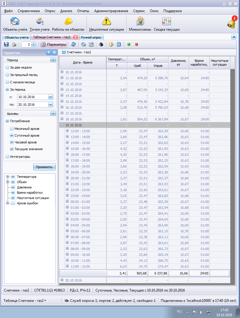

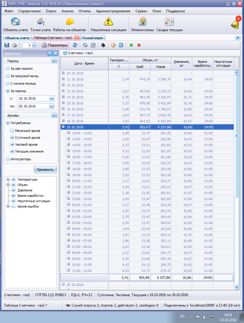

Сделал все, как вы описали:
  1. Установил обновление R19.04. Перезагрузил компьютер.
  2. Флажок “Отчётный час указывает на начало дня” не установлен на этой точке учета.
  3. С помощью ручного опроса опросил суточные и часовые данные за последние 7 дней, сняв флажок “только недостающие”.
  4. Скриншоты до и после опроса, а так же журнал опроса прикладываю.
Будут ли корректно считываться суточные данные при автоопросе, станет понятно через несколько дней. Будем отслеживать.
Журнал опроса 19102016.xls (56 KB)

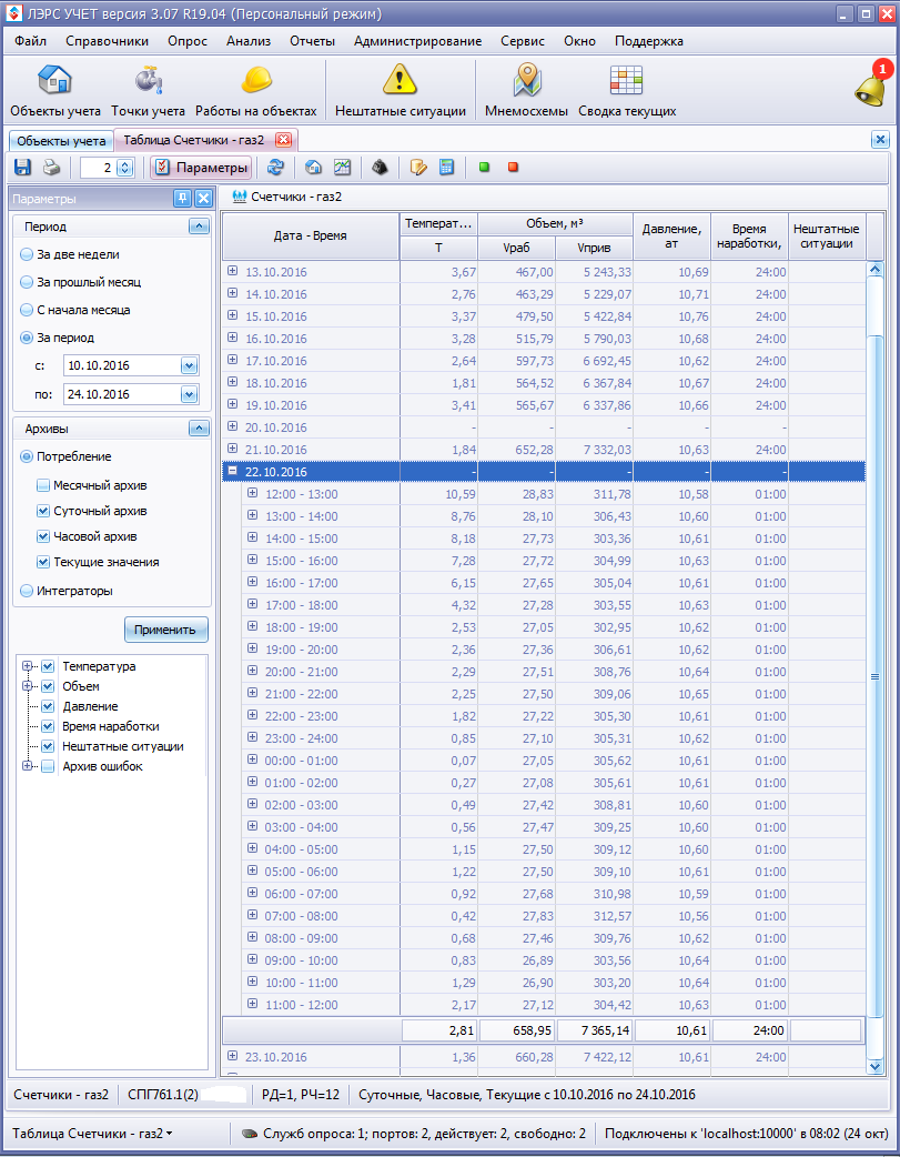

Пропуск суточных данных сохранился.
Приложите пожалуйста журналы автоопроса за 21.10.2016 и за 23.10.2016.
