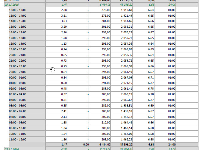

Специально подключил СПГ 761.1(2) к ЛЭРСу версии 3.07 R19.08. И наблюдаю обе указанные здесь проблемы:
- суточные значения нужно сдвинуть на сутки ранее (исправить особенность этого прибора);
- и из-за этого не доступны для просмотра часовые данные за текущий день, пока не наступит следующий день.
Обновил до версии 3.07 R19.09, где “Исправлено: расчёт архивной даты для СПГ761 в случае если отчётный час установлен в 12”, переопросил данные с заменой, и не увидел отличий.
Настройки, как описано в этой теме, а именно: расчетный час: 12:00, опция “вариант группировки часовых записей” выбрана “по умолчанию”
Я должен был увидеть результат?
Результат должен быть в том, что пропуски в автоопросе должны исчезнуть.

Но из этого скриншота Вы не поймете решены ли проблемы:

Сделал все, как вы описали:
- Установил обновление R19.04. Перезагрузил компьютер.
- Флажок “Отчётный час указывает на начало дня” не установлен на этой точке учета.
- С помощью ручного опроса опросил суточные и часовые данные за последние 7 дней, сняв флажок “только недостающие”.
- Скриншоты до и после опроса, а так же журнал опроса прикладываю.
После этого выслали Вам скриншоты и журналы и ждем результаты их анализа и сроки устранения.
