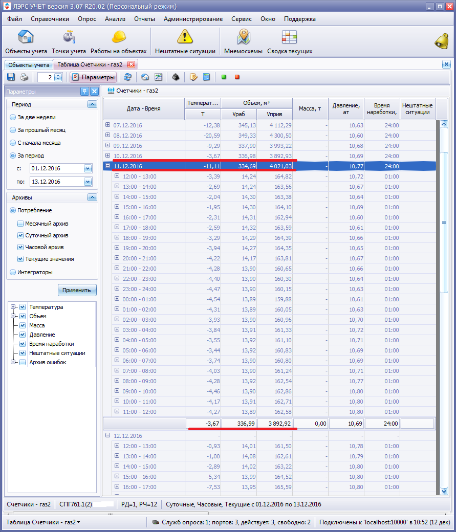

Но осталась недоработана итоговая строка суточных значений.
Пример со скриншотов ниже. После 12.00 текущих суток (12.12.2016) было получено значение скомпенсированного расхода 4021,03 м3 за сутки 11.12.2016. Это значение верное. Но оно записалось и в строку “Итого” за сутки 12.12.2016 (скриншот 1). Так же в строке “Итого” 11.12.2016 указано значение расхода 3892,92 м3 за 10.12.2016 (скриншот 2). Хотя эти суточные значения в обоих строках должны совпадать.
В дополнительных настройках расчетного часа (по кнопке “Дополнительно”) укажите “Расчетный час указывает на начало дня”.
Указал, теперь все совпало. Спасибо!
