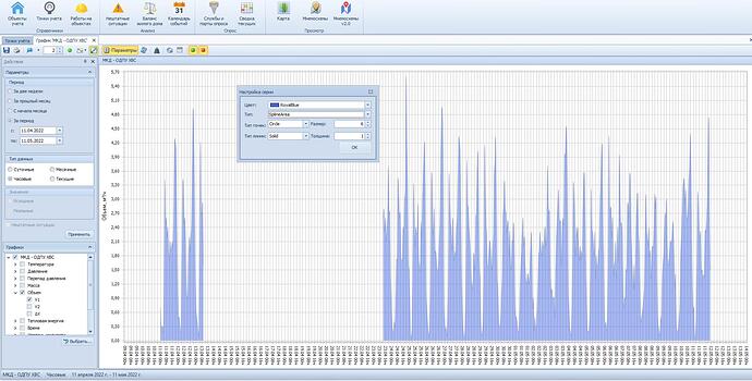

В графиках данных есть возможность сменить вид графика.
Меняю.
Но при повторном входе вид графика остается прежним. Сохранить вариант не вижу, что бы он постоянно открывался таким, как я его настроил.
На рис. 1 - настроенный мною.
На рис. 2 - вид отрытый при первом входе до настройки, и при повторном открытии после настройки.
Прошу подсказать, что не так ? Или дать предоставить возможность сохранить вид гарафика, что бы он открывался по умолчанию при последующих обращений.
Данная ситуация не является ошибкой. Настройки серий действительно не сохраняются, так как такой функционал не заложен в программе. Это актуально и для текущей версии.
Ваша тема будет перенесена в предложения по улучшению, где ее рассмотрят специалисты и в случае положительного решения поставят в план на разработку.
Поставили в план доработку. Предварительная версия 3.49.
