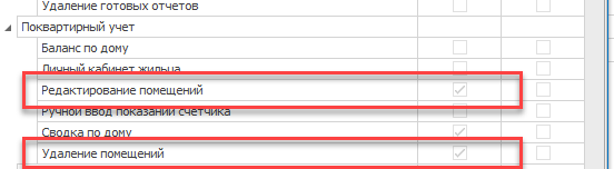

[13354] Упрощение настройки обслуживающих инженеров
Сейчас обслуживающие инженеры могут быть выбраны только из учётных записей, которые входят в системную группу “Обслуживающие”. А при этом группа учетных записей “Обслуживающие” имеет права на удаление и редактирование основных элементов системы.
Часто, в моей практике, “обслуживающий инженер” - это не тот, кто настраивает и редактирует описание объектов, а тот, кто отвечает за исправную работу объекта: корректные измерения, оперативная реакция, наличие данных и т.п.
А за настройку объектов отвечает 1-2 человека с большими правами.
При этом я не увидел тему об излишних правах “обслуживающих инженеров” этом. Значит текущее положение с правами устраивает тех, кто использует “обслуживающих инженеров”
Т.е. термин “обслуживающий инженер” в разных компаниях понимается по разному.
Предложение:
  • либо иметь возможность отредактировать права группы “Обслуживающие”;
  • либо иметь возможность указать какая именно группа содержит “обслуживающих инженеров”;
  • либо вообще не делать привязку “обслуживающих инженеров” к конкретной группе, я так и не понял смысл этого ограничения.
Не устраивает, просто уже создал ряд тем и лень хвататься за новые. Сейчас решаем проблему установкой дополнительных ограничений в параметрах учётной записи.
Не устраивает. Тоже вручную выдаем запрет на некоторые действия по каждой учетной записи отдельно (благо их не так много)
можно ещё прицеплять обслуживающим вторую группу в которой есть запрет
Да, сейчас самый простой способ это создать новую группу “запрет редактирования”, запретить в ней редактирование и включить обслуживающих в эту группу.
