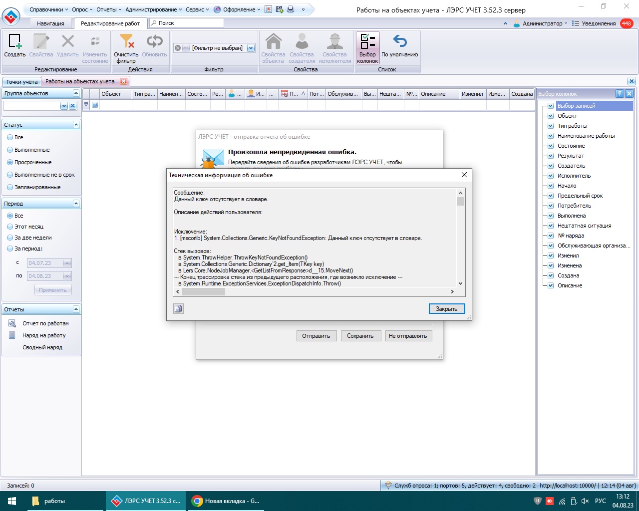

При формировании списка работ по объекту выскакивает ошибка.
ошибка.docx (23,5 КБ)
Попробуйте перезапустить Сервер ЛЭРС УЧЕТ. Если ситуация после этого повторится, приложите резервную копию вашей БД.
Ошибка появилась ранее. Уже обновился до последней версии ЛЭРС-учет, несколько раз перезагружал сервер.
Куда отправить ссылку на базу данных?
Вы можете указать ее в своем комментарии в данной теме. Либо в ЛС, если не хотите, чтобы ее скачал кто либо еще, обязательно упомянув об этом в данной теме.
Отправил техническую информацию об ошибке на почту
Мой коллега запрашивал у вас резервную копию БД для анализа ситуации.
Или дайте реквизиты Администратора для входа на сервер, чтобы мы воспроизвели ошибку. Можно мне в личку. Только отпишитесь здесь, когда отправите.
База отправлена в личном сообщении
Мы нашли причину возникновения ошибки и занимаемся её устранением.

Ошибка исправлена в текущей версии 3.53. Пожалуйста, обновитесь и проверьте возникновение ошибки.
