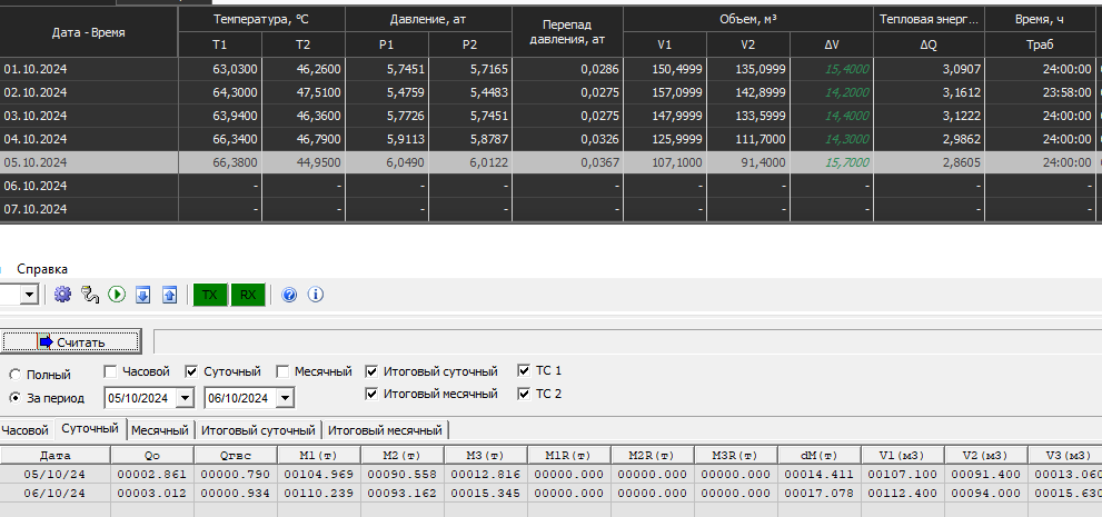

Иногда, по непонятной причине ЛЭРС не может считать суточные данный за последний день (вчера), при это все остальное считывается успешно. Заводская программа суточные данные отдает. При этом на следующий день данные ЛЭРС получает.
данные.7z (10,1 КБ)
Как видно из присланного журнала, прибор на запрос данных за 06.10.2024 по какой то причине отвечает, что эти данные еще не сохранены. Точнее сказать он присылает период наличия суточных данных в нем только по 05.10.2024. По какой причине прибор так отвечает нам неизвестно.
Уточните опрос в ЛЭРС УЧЕТ, отраженный в присланном журнале, и в заводской программе происходил в одно и то же время? Сейчас ситуация вопросизводится?
Также уточните есть ли в приборе расчетный час и, если да, чему он равен? Опрос в обоих программах проводился через одно и то же подключение? Приложите, пожалуйста, полные скриншоты таблицы ЛЭРС УЧЕТ и заводской программы, где отражены те же данные, что и на представленных ранее неполных скриншотах.

У заводской программ очень длинная портянка, все на экран не помещается.
Приложите, пожалуйста, настройки привязки каналов и ячеек по всем точкам учета, которые фигурируют в присланном журнале опроса.Также, если это возможно, на всякий случай предоставьте доступ к рассматриваемому прибору.

Из присланного скриншота неясно к какой из точек относится привязка и каким каналам эта точка привязана. На ней видно только привязки нескольких других точек учета при чем не всех. Также не ясно какая привязка ячеек в других точках.
Пожалуйста, приложите скриншоты привязки каналов и ячеек отдельно по каждой точке учета, на каждом из которых видно именно ее привязки.

Имхо, все же просто и понятно. ТВС на ТВ1: 1 и 2 магистраль, ГВС ТВ1: 3 магистраль, ХВС на VE7, ТВС реверс на VE8
Это все “просто и понятно” для вас, так как вы настраивали прибор. Для нас это не так очевидно. Чтобы не было недопонимания все же нужны запрошенные скриншоты привязки.
