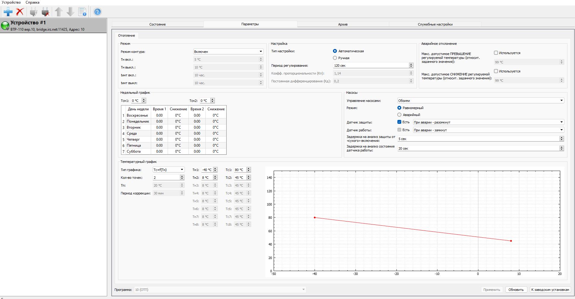

Частота опроса/интервал записи в архив в ВТИ 110И задается и может быть от 1 до 60 мин. До 20/12/2024 было 60 мин, с 21/12/2024 поставил 15.
ВТИ 110И не считывает часовые архивы, как предлагали сделать со тороны ЛЭРС.

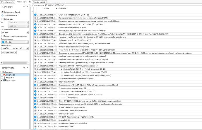

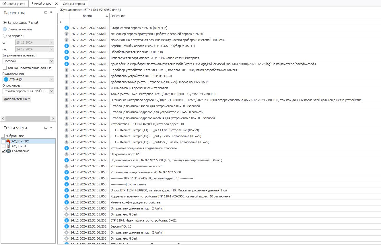

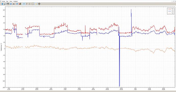

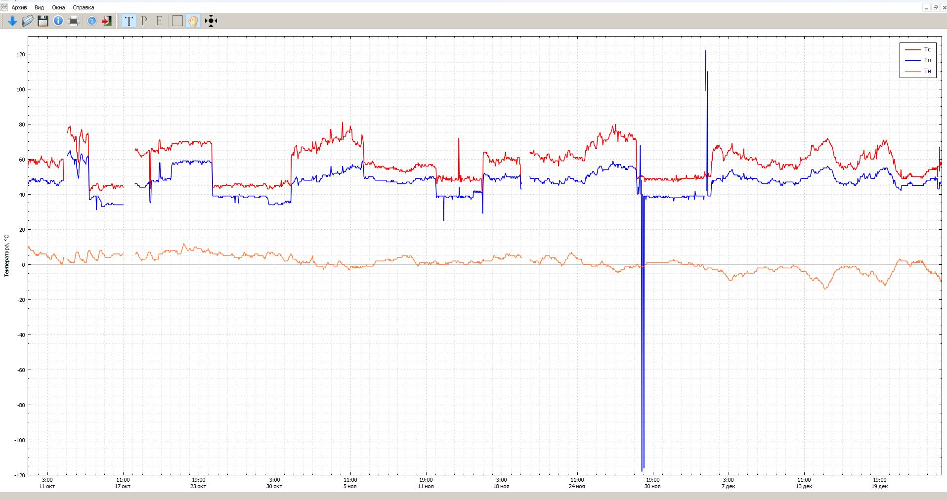

Прикладываю журнал с ЛЭРС и скрины, в том числе скри считанного архива с ВТР 110И.

Проанализировали ситуацию более детально. Как выяснилось, у вас при опросе рассматриваемого прибора постоянно приходят пакеты с мусорными данными. Собственно при их получении и возникает ошибка контрольной суммы. Заводская программа также регистрирует такие же пакеты, просто в ней нет ограничений попыток чтения данных.
Выдержка из журнала заводской программы с сообщением о мусорных данных:
25/12 12:59:48:482 0x00006CCC пропускаем "мусор", 28 байт(а)
В данном случае для исправления ситуации вам стоит выяснить причину появления пакетов с мусорными данными и устранить ее. На сколько я понимаю, с данным прибором на предоставленном подключении в одной сети присутствует как минимум еще один прибор другой модели, доступ к которому вы предоставляли в одной из параллельных тем. Возможно данный прибор является источником данного мусора, если он, например, отвечает ошибкой при получении чужого пакета, адресованного рассматриваемому прибору. Мы настоятельно рекомендуем подключать приборы разных моделей на разные подключения.
Попробуйте подключить рассматриваемый прибор отдельно от остальных приборов и повторите его опрос.
В качестве варианта обхода вы можете увеличить в Системных параметрах на вкладке Опрос количество подряд идущих неудачных запросов с нынешних 2-х до максимально возможного значения.
