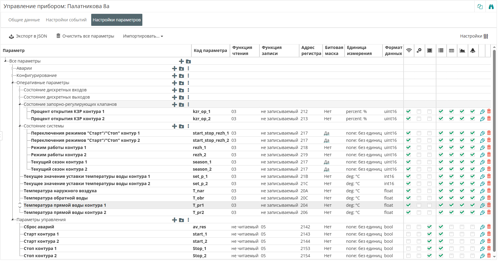

Параметры OwenCloud ставятся в соответствие параметрам ЛЭРС по регистрам Modbus. К сожалению, OwenCloud их в явном виде не выводит, поэтому, мы добавили печать карты параметров прямо в журнале опроса. Можно будет опросить устройство со случайной привязкой хотя бы одного параметра, а потом по карте назначить нужные вам параметры.

На странице “Настройки параметров” можно посмотреть адреса modbus регистров (правда в формате hex). Речь ведь об адресах регистров шла?
Да, это то, что надо, но я такую таблицу в демо-кабинетах не видел. Возможно, не хватает прав. Пожалуйста подскажите что нужно нажать, чтобы её открыть. Опишем в документации.
Да, действительно даже для просмотра этой странице нужны права доступа “Управляющий приборами”.
Выдал указанные права на вашу учётную запись.
Для того чтобы попасть на эту страницу
В разделе Администрирование откройте вкладку Приборы / Настройка параметров
Руководство пользователя стр. 129
