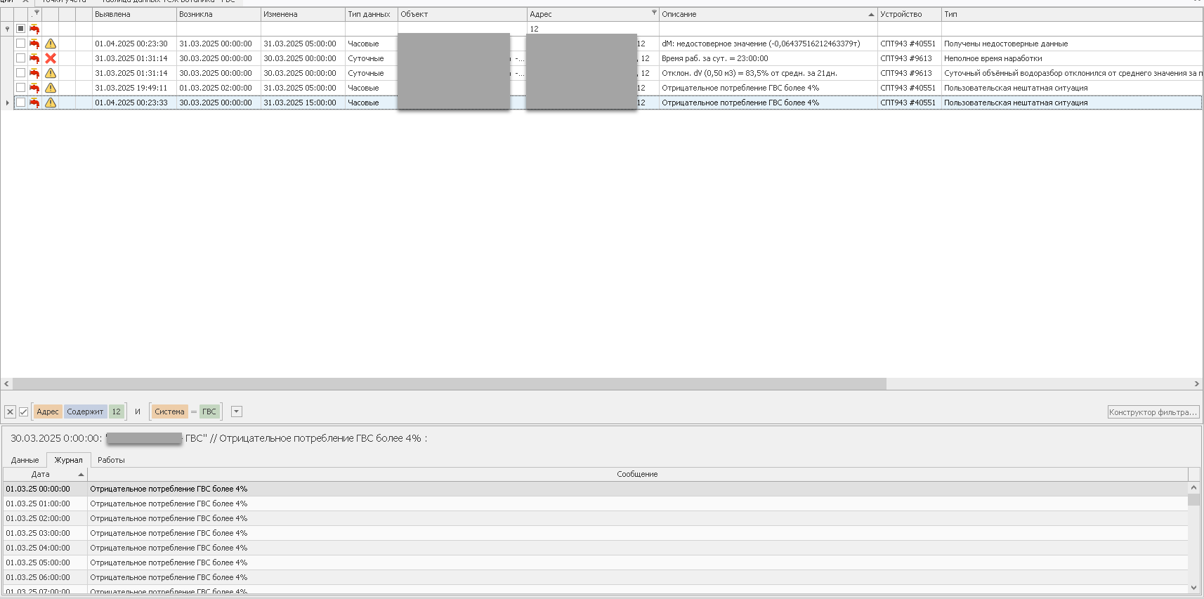

Есть ли возможность подставлять числовые значения, описывающих конкретную нештатную ситуацию, в сообщение и описание пользовательской НС? Чтобы скриншот, приложенный ниже, предоставлял пользователю в пользовательской нештатной ситуации такой же объем информации, как и в предопределенных вариантах диагностики нештатных ситуаций ЛЭРС Учет.

Сейчас сообщение выглядит так. “Отрицательное потребление ГВС более 4%”, а хотелось бы увидеть примерно так:
"Отрицательное потребление ГВС “- 6,83 %”, небалас “- 0,17 тонн”
