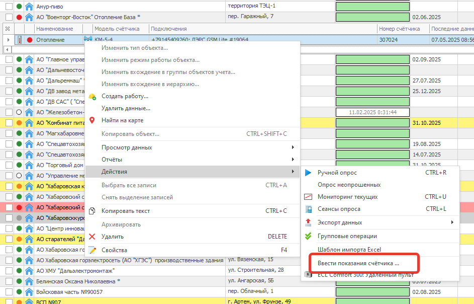

Для этого уже давно есть механизм, который позволяет вводить показания по счётчикам, и эти показания затем используются для того, чтобы вывести скорректированные интеграторы в отчёте. При опросе в этом случае в БД сохраняются значения, считанные со счётчика импульсов. Но в отчёте есть специальная таблица “Скорректированные показания интеграторов”, которая прибавляет начальные показания к считанным.
Историю просмотреть нельзя, но технически она имеется. Задачи тут разные. Или иметь данные в исходных таблицах, или иметь возможность вывести данные в отчёте, скорректировав относительно введённых показаний.
