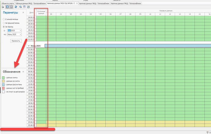

Необходимо в сводном отчете по точке учета видеть состояние опроса суточных архивов в виде цифровых показателей, соответствующих легенде на вкладке “Наличие данных”.
Иными словами, для каждой точки учета требуется получить следующие 5 значений, отражающих состояние данных за отчетный период:
• Количество суток, данные за которые успешно сняты.
• Количество суток, данные за которые не сняты.
• Количество суток, данные за которые рассчитаны.
• Количество суток, по которым отсутствуют данные в приборе учета.
• Количество суток, когда опрос не производился из-за отсутствия точки учета в автоматическом опросе.
В текущей версии системы я не обнаружил такой возможности. Существует ли возможность построить подобный отчет? Возможно, это можно реализовать с использованием скрипта? Или же данная информация доступна через API?

Правильно ли мы поняли, что в источнике данных для сводного отчета по точкам учета в узел “Параметры точки учета, потребления и показания → Потребления за период” надо добавить следующие поля:
Именно так
