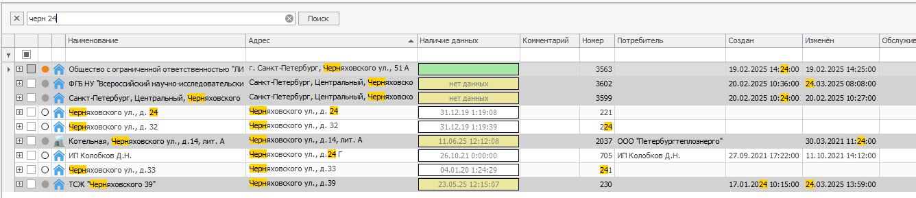

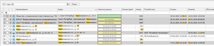

Нажмите на списке Ctrl+F (стандартная комбинация для поиска). Сверху откроется строка для поиска, которая позволит вам найти записи по описанному вами алгоритму.
1 лайк

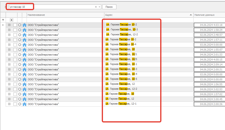

Это не совсем то, что нужно, т.к. в таком случае поиск происходит по всем полям (в том числе и по датам создания/изменения), а не только по адресу. И на Вашем скриншоте так же видно, что при вводе 10 появляются объекты, в адресе которых 10 нет

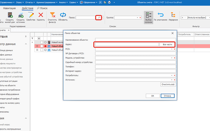

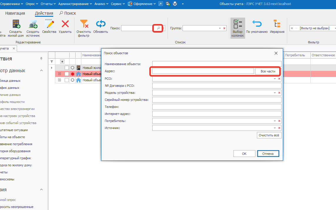

Можем сделать в форме поиска объекта. Привёл примерный скриншот. Добавить переключатель “Все части”. Тогда введённая строка будет интерпретироваться как разделённые пробелами части адреса. Отображаться будут объекты, у которых в адресе есть вхождения всех введённых частей.
Если устраивает, поставим в планы на 3.63.
