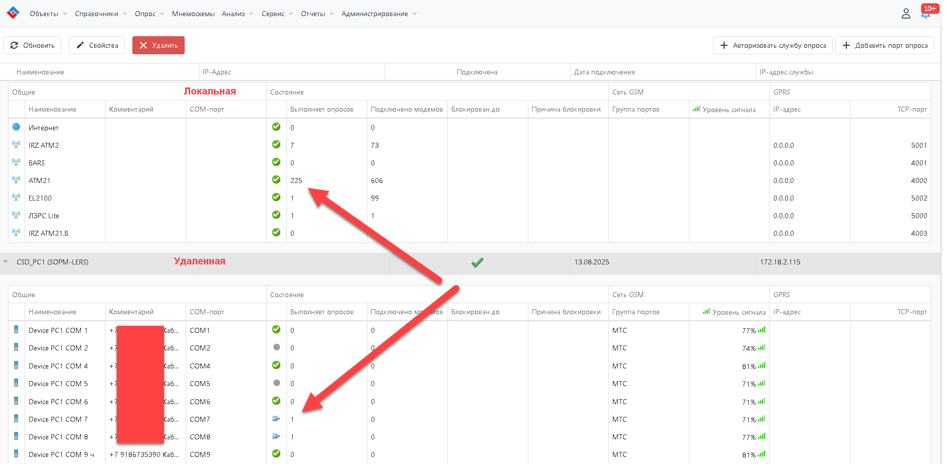

  2. Необходима легенда для элементов, выделенных на скриншоте. Прошу пояснить, что именно обозначают:
    • Зеленый значок “галочка”
    • Два голубых треугольника
Предположительно, они обозначают активность порта и наличие текущих сеансов опроса. Однако, для локальной и удаленной служб эти значки, похоже, имеют разное значение. В частности, для локальной службы отображаются текущие сеансы, но соответствующий значок, как мне кажется, не соответствует этому статусу.

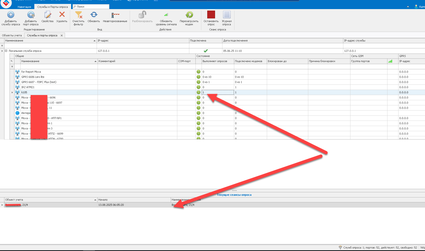

В приложении для ПК есть интерфейс, позволяющий отслеживать опрос портов. Вот его скриншот:
В этом интерфейсе отображается, по каким портам ведется опрос, а также какие сеансы опроса происходят в данный момент по конкретному порту (отображается в области экрана “Текущие сеансы опроса”).
В веб-интерфейсе я не смог найти информацию о текущих сеансах опроса.

  2. В АРМ при наведении на иконку состояния в всплывающей подсказке описывается что она означает. В Веб такого тоже нет.

Отлично. Однако на этом скриншоте (я его уже приводил выше) видно разное поведение иконки в локальной и удаленной службах при одинаковых условиях.
В удаленной службе, при наличии опроса по порту, иконка меняется. В локальной службе иконка порта всегда одинаковая, независимо от того, ведется ли опрос.
В вашем ответе нет пояснений относительно этого различия.
Нет, это не зависит от того локальная ли служба или удалённая. Тут действительно не хватает подсказки для данного обозначения. Этот значок обозначает что порт опроса занят. При наведении в клиенте и показывается подпись “Занят”.
Для портов типа “интернет” и “GPRS” этот статус определяется из настроенного параметра “максимальное число одновременных подключений”. И если количество подключений не ограничено или текущее число сессий не достигло максимального, то такой порт не считается занятым, т.к. на нём всё ещё могут быть запущены опросы.
Для других же типов, как в вашем случае GSM, статус занят порт получит, если на нём запущена хоть одна сессия опроса, т.к. вторая сессия не может быть запущена.
