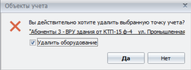

[17010] При удалении точки не удаляется оборудование
Версия ЛЭРС УЧЁТ: 3.64.2
Сервер БД: PostgreSQL
в случае удаления точки учёта из объектов учёта, при установке галочки “Удалить оборудование” - оборудование из списка “Оборудование” не удаляется

оборудование должно удалиться из базы оборудования ЛЭРС? то есть совсем
или только из списка “Оборудование” объекта учёта?
Данный флаг присутствует только в операции удаления точки, запускаемой из списка объектов учета, и предназначен для полного удаления оборудования, связанного с точкой, в том числе и из справочника “Оборудование”, как это происходит при операции удаления объекта учета в данном списке с этим же флагом.
Исправление будет доступно в следующей версии 3.65. К сожалению в версии 3.64 исправить ситуацию не получится.
