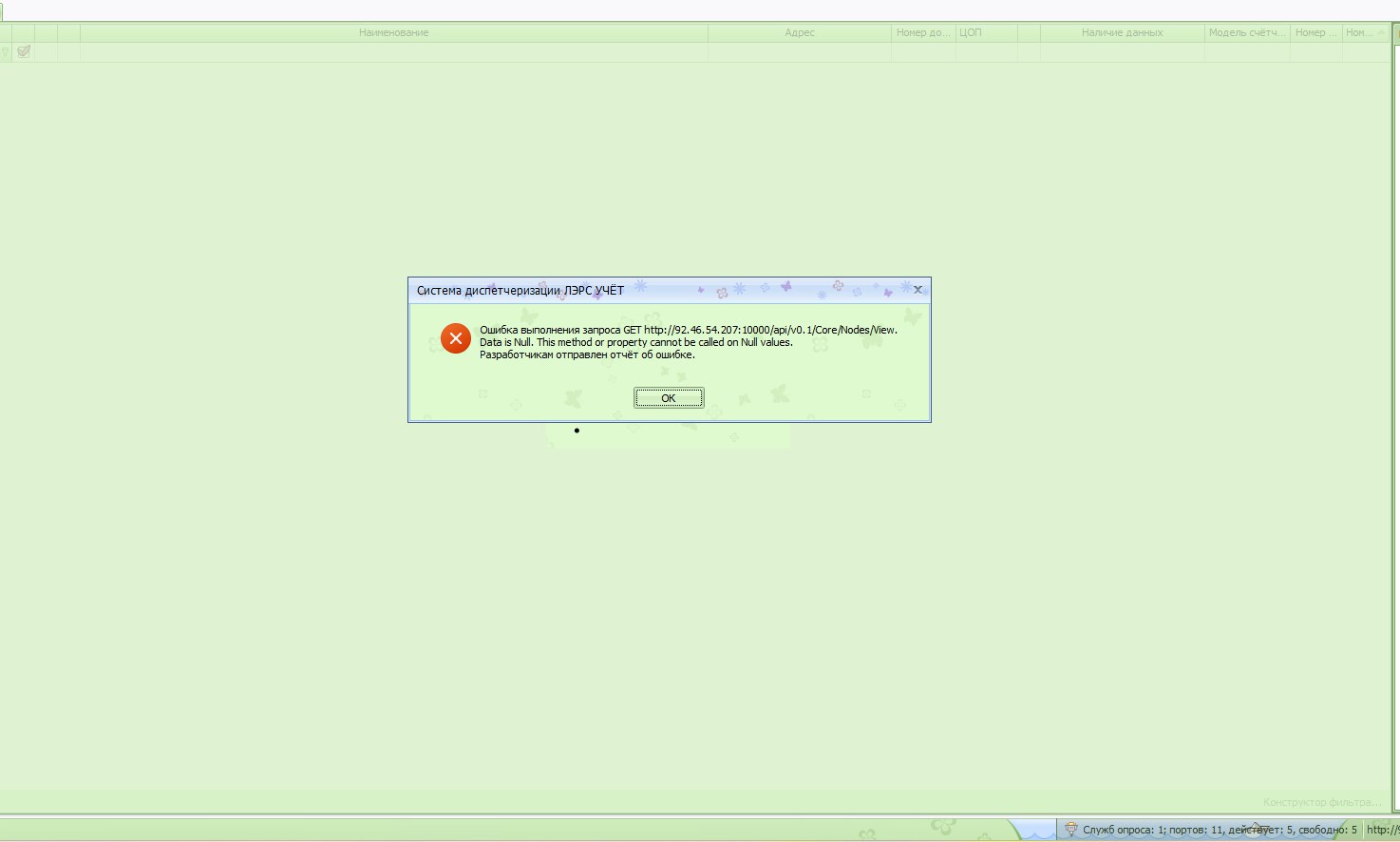

При попытке открыть список точек учета или список объектов учета, видим ошибку

Уточните, пожалуйста, почему в тексте ошибки и в ошибке на скриншоте различается порт Сервера?
…потому что скрин от локального пользователя а текст ошибки от удалённого.
но в принципе, вот текст ошибки и от локального пользователя, чтоб и скрин и ошибка совпадали:
ers.Server.Infrastructure.ExceptionHandler Необработанная ошибка в сервере. Ошибка выполнения запроса GET http://92.46.54.207:10000/api/v0.1/Core/Nodes/View.
