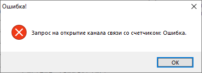

Я проверил доступ, при подключении в заводском ПО пишет ошибку теста канала связи.

Файл конфигурации, который вы скинули, имеет адрес локальной сети. Я пробовал создавать Real COM с адресом 185.73.17.145 и портами как у вас в конфиге 952 и 968, но при попытке подключения через заводское ПО ошибка
Попробуйте теперь. Проброс выполнен дя всех ТСР портов.
