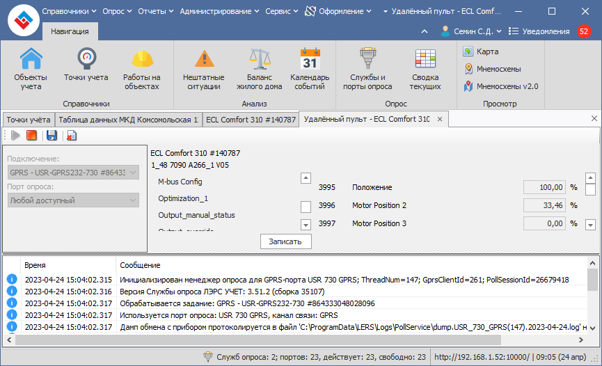

У контроллеров ECL 210/310 есть регистры, в которых хранится расчетное положение клапана в % и внешний модуль удаленного пульта в ЛЭРС умеет считывать эти значения:
Предлагаю добавить возможность считывать эти значения в драйвер устройства:

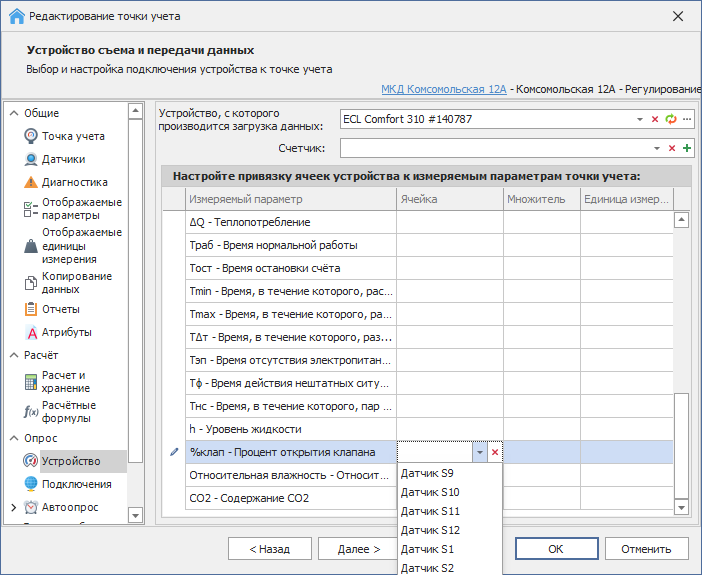

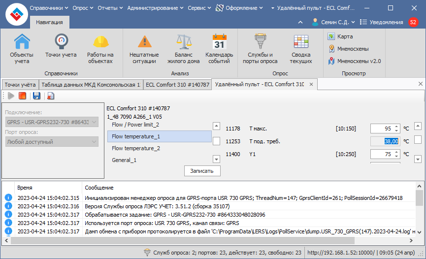

Так же хотелось бы иметь возможность здесь же в ячейках привязать рассчитанную температуру (параметр 11253 и 11254):

Мы хотим иметь возможность рассчитанную температуру привязывать к любому подходящему параметру. Например это может быть “Трег - температура регулирования”.

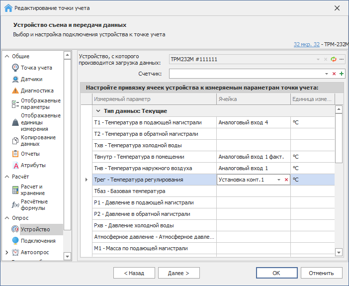

К примеру вот так у нас выглядит привязка ячеек у устройства ТРМ232М, хотим так же у ECL Comfort:
Доработка внешнего модуля не требуется. Требуется в драйвер опроса устройства добавить возможность считывания двух параметров: % открытия и рассчитанная температура(1 и 2 контура)
Задача то по сути одна - добавить новые параметры для считывания

@7in вам необходимо считывать параметр 3995 расчётное положение клапана в %.
А требуется ли вам считывать параметр 3996 Motor Position 2 и параметр 3997 Motor Position 3? И что означают эти параметры?
Подключение настрою в течение дня и отпишусь.
параметр 3996 Motor Position 2 тоже нужен - он отвечает за процент открытия клапана 2. Соответственно 3997 отвечает за клапан 3, но он присутствует далеко не во всех схемах применений. Насколько я знаю клапан 3 может быть только в ECL 310.
