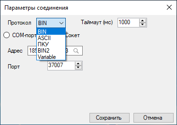

IP 185.154.192.223
Port 37007
Драйвер Счетчик импульсов Argo ADN_U
В DevicesConfig при выборе устройства протокол выбирается автоматически. В данном случае протокол ПКУ.
