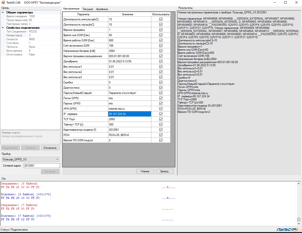

Попробовал соединится через ПО TestAll с прибором задав свой IP и PORT, все получилось, прикладываю скрин соединения (IP адрес в скрине изменен на " * ").

Время работы устройства 600 сек., потом устройство уходит в "сон" на 60 сек и снова выходит на связь. Интервал переподключения к серверу, при отсутствии соединения с ним, настроен на 300 сек.
Прошу учесть что строка идентификации модема была изменена с "PulsarGPRS3K" на "2012561".
Все эти параметры видно на скрине ПО TestAll.
