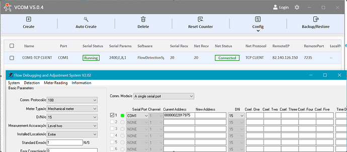

  5. Прибор подключен через преобразователь USR-TCP232-304 1-port RS485 to Ethernet Converters | Ethernet to RS485 Converters | RS485 to TCP IP Converters
Для подключения необходимо установить [ Virtual COM Software] USR-VCOM_V5.0.4_Setup
В приложении добавить COM порт
Protocol: – TCP Client
Remote IP: – 82.140.126.150
Remote Port: - 7235
А как настроена адресация на устройстве?
Устройство опрашивается по серийному номеру? Тогда сообщите серийный номер устройства.
Устройство опрашивается по сетевому адресу? Тогда сообщите сетевой адреес устройства.
Проверили подключение. Серийный номер отображается в ПО.
ПО для ПК.zip (856,4 КБ)
Удалось ли подключиться и опросить прибор?
Доступ к устройству проверен. Добавление поддержки устройства предварительно запланировано на версию 3.66. Не прекращайте доступ к устройству.
