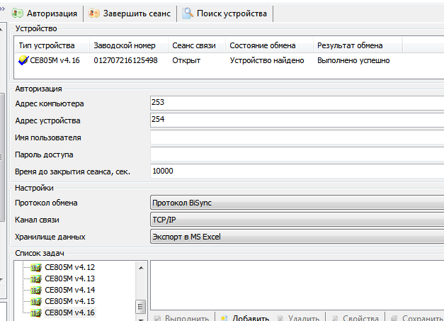

А какой сетевой адрес настроен в устройстве?
у нас 254 и по умолчанию у всех так, и у него тоже
адрес 254

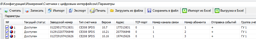

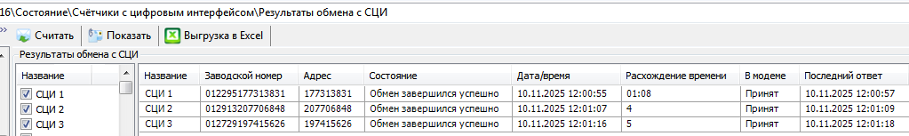

Здравствуйте! точно такой же УСПД и у нас, данные доступают по статике передам вам на личку Вам, в открытом прочтении на форуме это ОПАСНО:nauseated_face: !
там три сч. в УСПД по plc :grinning_face: они все три доступны
если заходить через программу Энергомера версией 3.14.1 Admin Tools.может не быть определён УСПД через программу 3.14.1 Admin Tools (так как прошивки УСПД новее чем основное ПО конфигуратор), надо Вам обновить библиотеку. вложить в ПО 3.14.1 Admin Tools CE805M.dll в device, а второй файл CE805M.lng в Language
Библиотеки(4.16).7z (535,8 КБ)
Добрый день,
Вам удалось подключиться к стенду с УСПД? Если работаете с одной УСПД сетевой адрес можно указать от 1 до 254. Для работы с УСПД через AdminTools с сайта необходимо обновить библиотеки, доступны по ссылке: CE805Mv3.14.8.x (4.16) - Doc. Energomera Soft

Мы получили описание протокола обмена для устройства.
Добавление поддержки устройства предварительно запланировано на версию 3.67.
Работа по добавлению поддержки УСПД СЕ805М (версия ПО 4.16) завершена, поддержка войдет в обновление ЛЭРС УЧЁТ 3.65.
