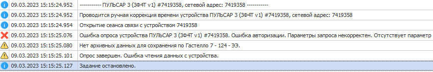

Версия ЛЭРС УЧЁТ: 3.50.4
Сервер БД: PostgreSQL
Параметры поключения к ПУ отправил почтой, тема письма = ссылка на тему на форуме.
П.С. Заводским ПО установить часы удалось.
deviceAdjuster.zip (2,8 МБ)

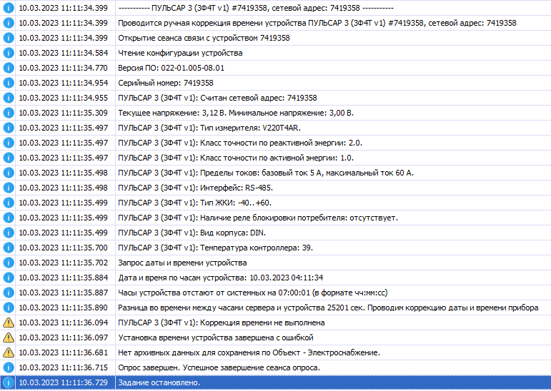

Описываемая ситуация не воспроизвелась. Чтение конфигурации прошло успешно, после чего была осуществлена попытка установить дату и время:
Попробуйте удалить существующий экземпляр оборудования рассматриваемого прибора учета и создать его заново, после чего проверьте возникновение ситуации.
