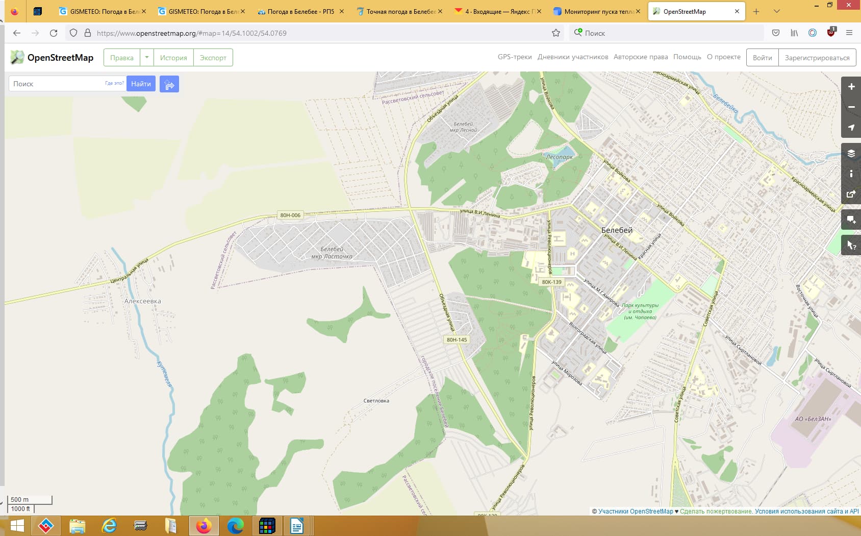

Попробуйте открыть сайт OpenStreetMap в браузере Internet Explorer (не Edge!) на данной ОС.
Дополню, что на ОС Windows 7 с самыми последними обновлениями Карта также не отображается и при этом сайт OpenStreetMap во внутреннем браузере этой ОС Internet Explorer также не отображает карту:
У вас судя по всему та же ситуация в Windows 8.1: внутренний Internet Explorer также не отображает сайт OpenStreetMap и именно это является причиной отсутствия карт в ЛЭРС УЧЕТ.

В Internet Explorer карта не открывается на Windows 8.1. Я отключил IE в настройках, и установил по умолчанию Edge.

Ситуация с некорректным отображением сайта OpenStreetMap в IE11 обсуждалась на официальных ресурсах проекта OpenStreetMap еще в конце прошлого года. Как следует из этого обсуждения, разработчики планируют отказаться от поддержки IE11 “где то в 2022”. Судя по всему это время уже наступило.
Как уже упоминалось ранее, некорректное отображение карт сайта OpenStreetMap в IE11 как то связано с некорректным отображением этих же карт в ЛЭРС УЧЕТ.
