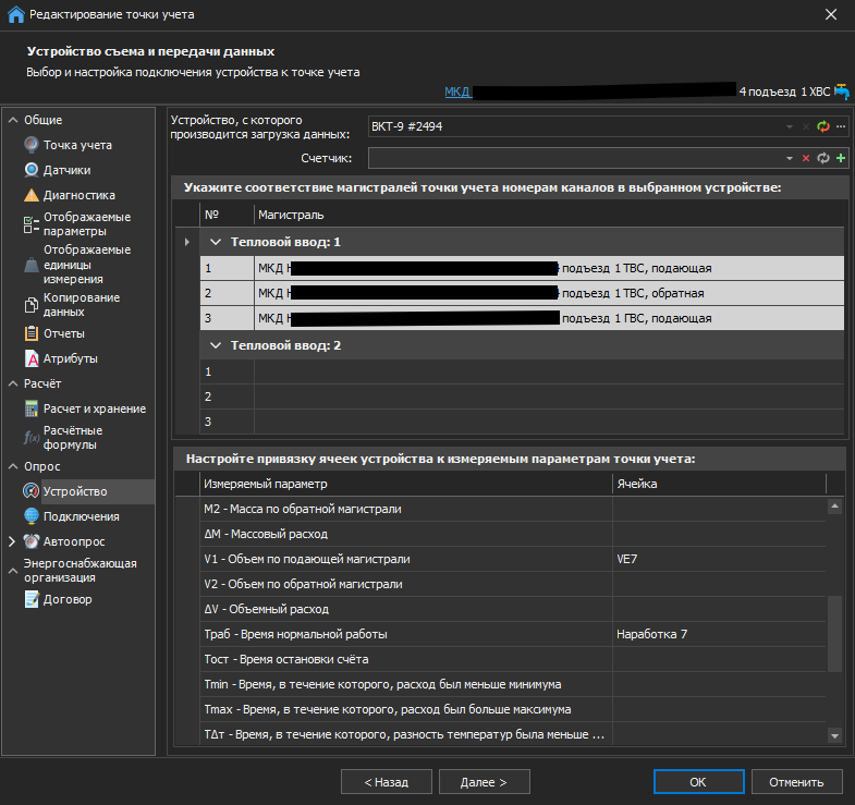

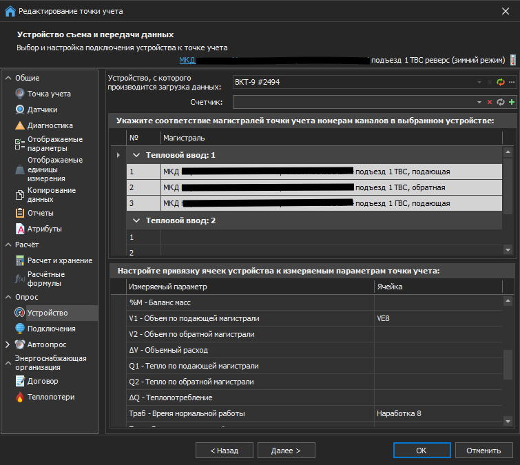

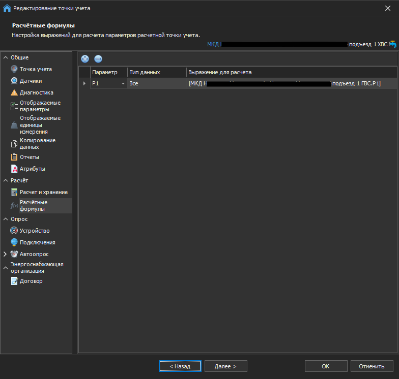

Вижу, что вы завели его в отдельные точки учета на отдельном объекте. Пожалуйста, приложите скриншоты вкладки “Устройство” всех 4-х точек. Также приложите скриншот формулы. Думаю она аналогична той, что представлена была в ЛС, но на всякий случай приложите и ее.
Дополнительные параметры используются только у ХВС и Реверс. Формула только у ХВС. ТВС и ГВС только на магистрали.
ТВС+ГВС+ХВС
Реверс
Формула у ХВС
