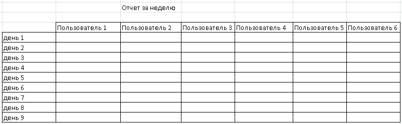

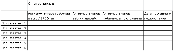

В разрезе дней это видимо отчет типа такого?
Да, я примерно представлял себе оба этих варианта. Отчёт за период, наверное, будет выглядеть получше, так как во втором случае количество колонок равняется количеству пользователей, и это может стать проблемой если в системе хотя бы пара десятков человек.
