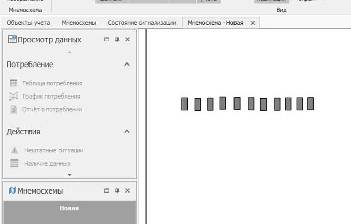

Добрый день. Проблема в следующем - при добавлении нового устройства с функцией сигнализации мнемосхема не отображает его состояния до момента его первого изменения. Переопрос не помогает, так как состояние не меняется. Описываю подробно.
Этап 1. Добавляю устройство. При этом почему то в таблице состояний появляется запись о привязке НС?
Этап 2. Добавляю сигналы на мнемосхему. Запускаю ее. Все серое - так и должно быть, ведь я еще не опрашивал устройство.
Этап 3. Опрашиваю устройство. В журнале кстати не отображается, что сигнализация опросилась?
Этап 4. Смотрю на таблицу состояний, там появились галочки в нужных полях. Временной метки конечно не хватает.
Мнемосхему принудительно обновляю, но ничего не просходит. Не знаю кстати как показать на картинке, что она обновилась и работает?

Сейчас действительно обработка сигнализации объекта учёта написана таким образом, что состояние сигнализации записывается только после её изменения.
Мы так же нашли данное поведение не очевидным поэтому изменим его ориентировочно в версии 3.58. Сделаем так, чтобы первое считывание состояния сухих контактов приводило к записи состояния сигнализации объекта учёта.
Не вижу смысла делать какие-то кардинальные изменения. Просто в драйвер опроса мв110( или драйвер любого устройства с сигнализацией ) внесите опциональную возможность инициализировать дискретные сигналы - во вкладке “дополнительно” “ручного опроса”.
Это не кардинальные изменения, это очень небольшая и локальная правка, которая, к тому же, сделает систему более понятной. Опциональные параметры для драйвера - вот это как раз более кардинальные изменения.
Сделали в 3.57.
