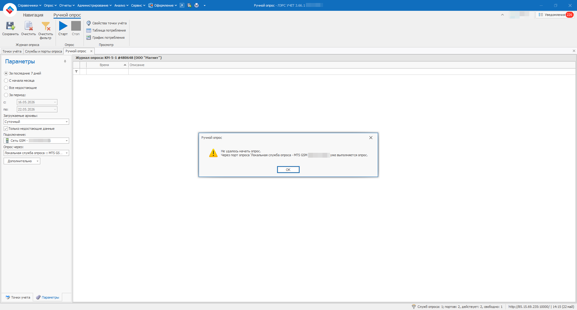

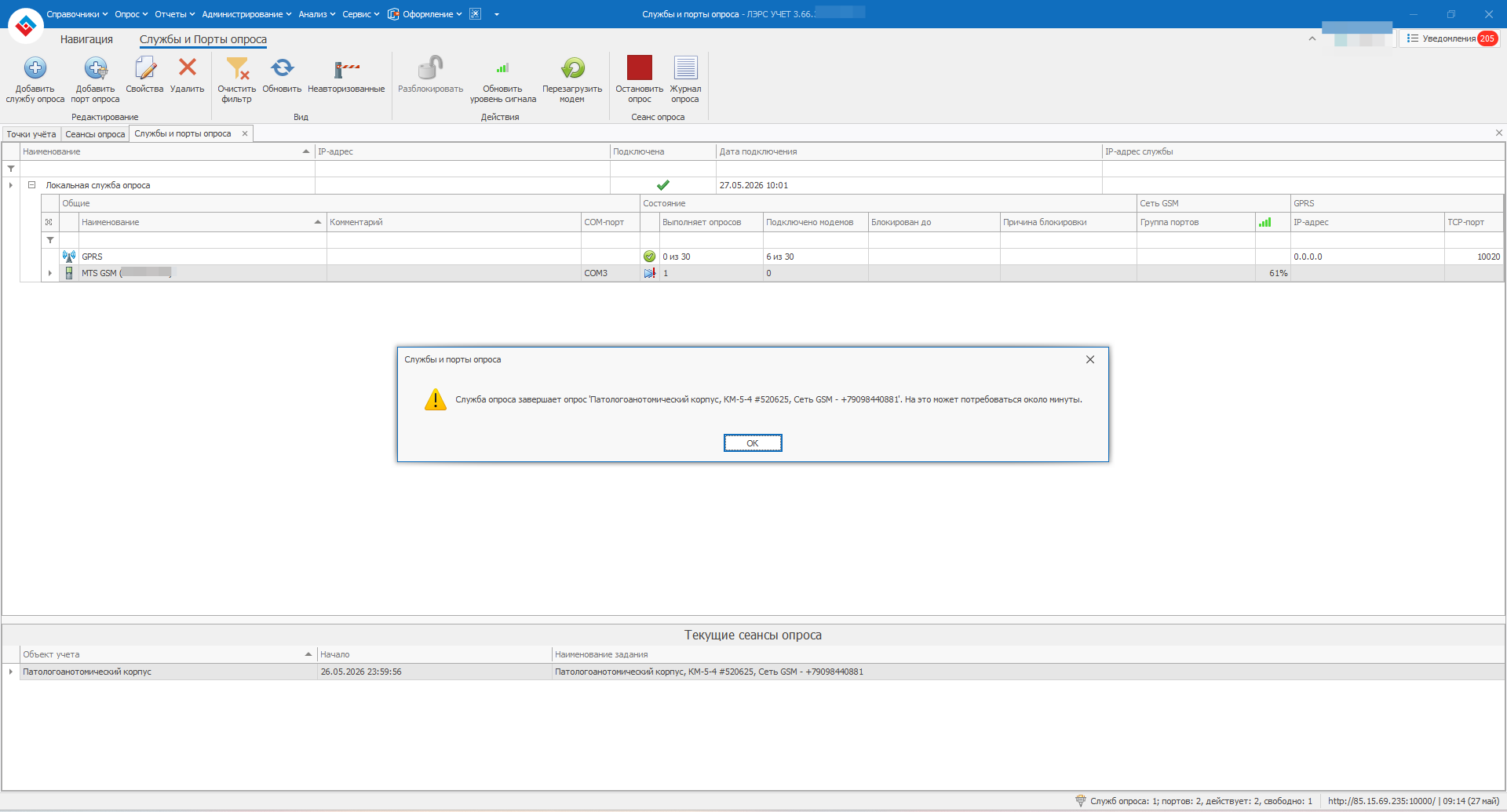

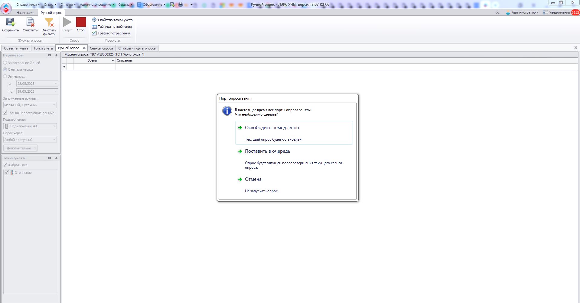

На одном сервере пишет такую ошибку. и ничего опросить не можем

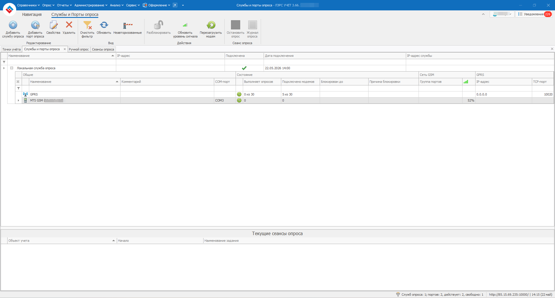

хотя порты наши ни чем не заняты

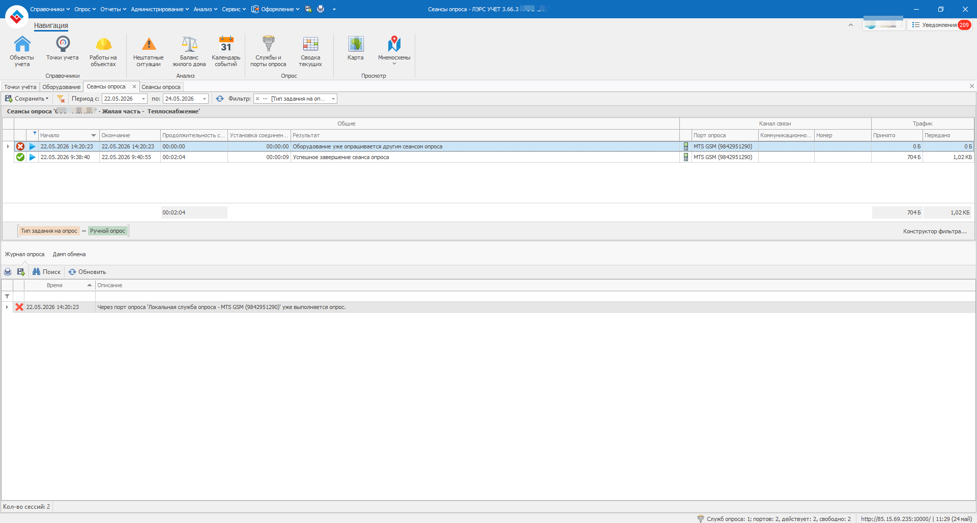

Покажите, пожалуйста, список последних сеансов опроса по точке учета, ручной опрос которой вы пытались запустить.

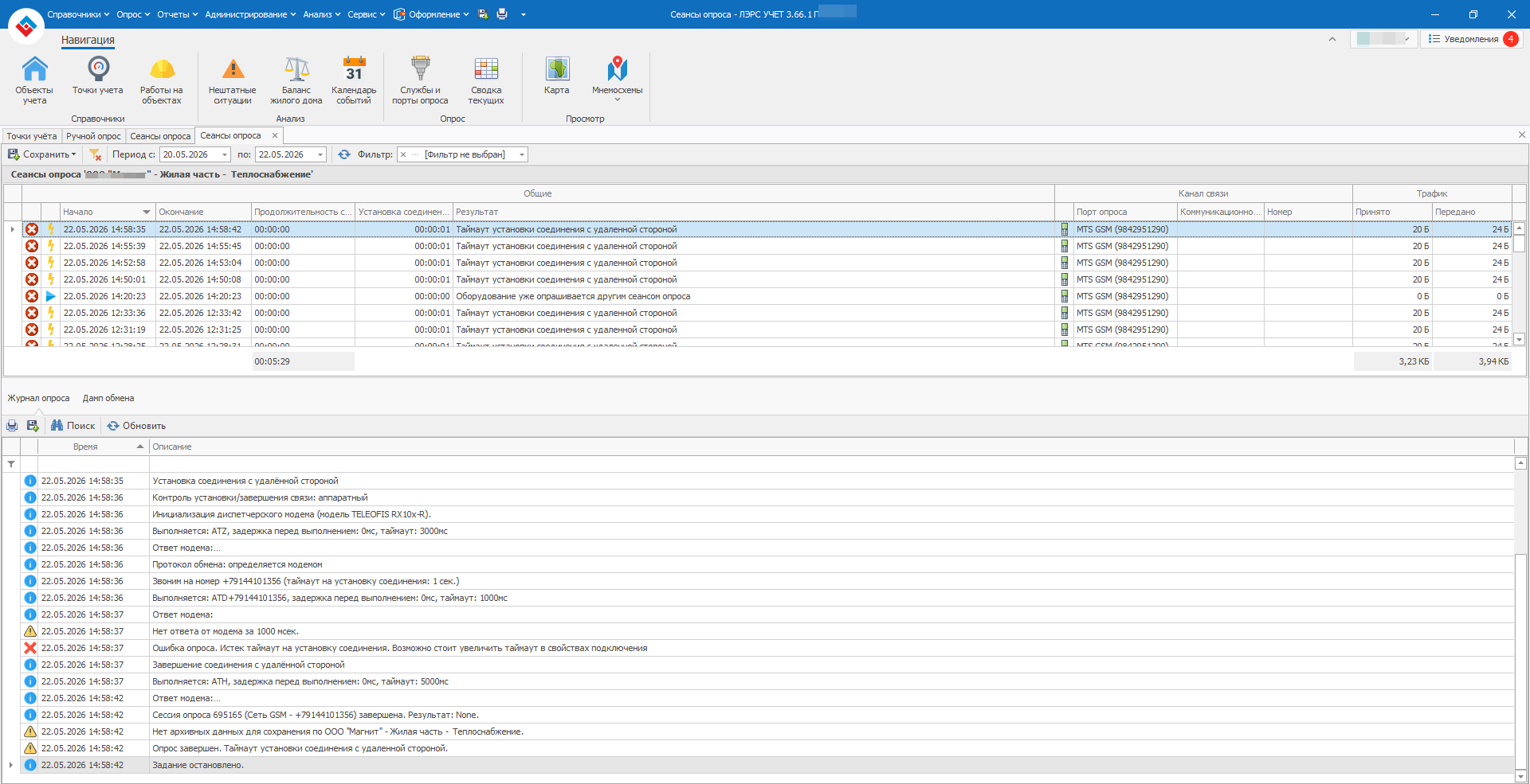

Откройте, пожалуйста, список всех сеансов, задайте фильтр по рассматриваемому порту опроса, после чего найдите рассматриваемый сеанс ручного опроса в нем и пришлите скриншот с этим сеансом в общем списке.

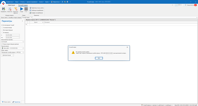

а почему фильтр по ручному опросу? Мы ставили по принудительному опросу и возникает эта ошибка
по данному объекты было так . и по остальным где был ручной опрос.
Это какой то кошмар. Запустили принудительный а он не работает. После него ручной опрос не работает. Завтра отчетное а ничего не работает…

в следствии чего я запрашивал у вас данные по ручному опросу. Если вопрос по нему все таки актуален, пришлите запрошенный мною скриншот:
Это список сеансов по конкртеной точке учета, тогда как мною запрашивался общий список всех сеаснов по этому порту (см. Сеансы опроса).
Что касается запуска принудительного ручного опроса через групповые операции, то обратите внимание, что в групповой операции ручного опроса при использовании GSM-подключения теперь есть возможность указывать таймаут соединения по кнопке “Дополнительно” на соответствующем шаге с параметрами запускаемого опроса. Подобный вопрос обсуждался в теме Сервер игнорирует тайм-аут соединения csd при групповом ручном опросе.
