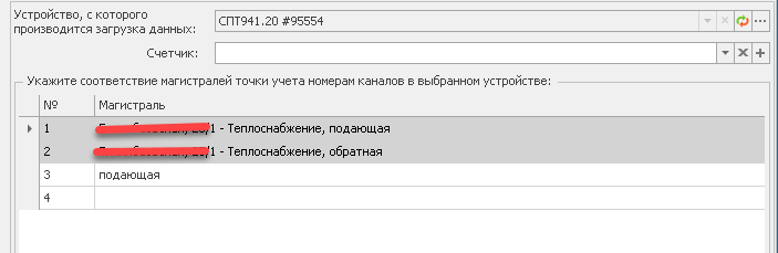

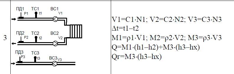

Вот пример, где это потребовалось. Схема 3 настроена в приборе.
На приборе учет в теплоснабжении и ГВС.

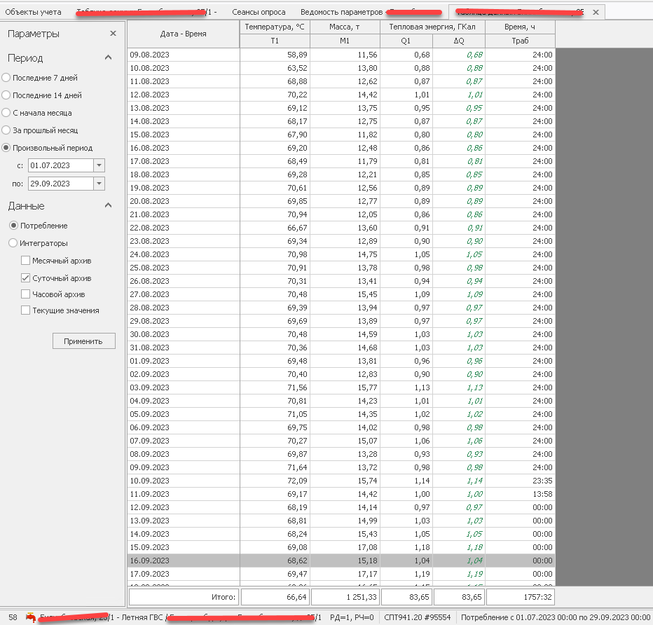

Qг из СПТ ЛЭРС записывает в Q1, а нужно чтобы была на дельта Q, для однотипности.
Дельта Q приходится рассчитывать и основной параметр учета по ГВС помечен как рассчитанный ЛЭРСом. И это плохо

Мы добавили сохранение параметров тепловая энергия и тепловая энергия ГВС в ячейки. Изменения будут доступны в версии 3.54.
Обновление 3.54.0 (сборка 35412) от 13.11.2023 доступно для установки.
