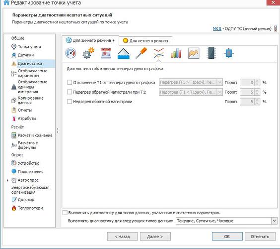

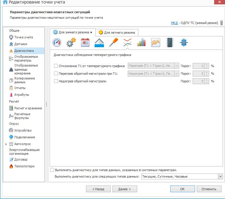

  1. Диагностика - Соблюдение температурного графика.
Порог задается в процентах, предлагаю предоставить выбор : в % или единицах градусов.
У нас договор с теплоснабжающей в единицах градусов (не процентах) - 3 градуса.
В % на разных температурах - в единицах будет разброс. 10% при 10 гра - 1 градус, а при 20 - 2 градуса.
  1. Выполнять диагностику - для Текущих, Часовых, Суточных. Предлагаю сделать для каждого режима - свой выбор. В данный момент реализован выбор на все режимы диагностики (общий)
Например, соблюдение температурного графика необходимо контролировать только при часовых данных.

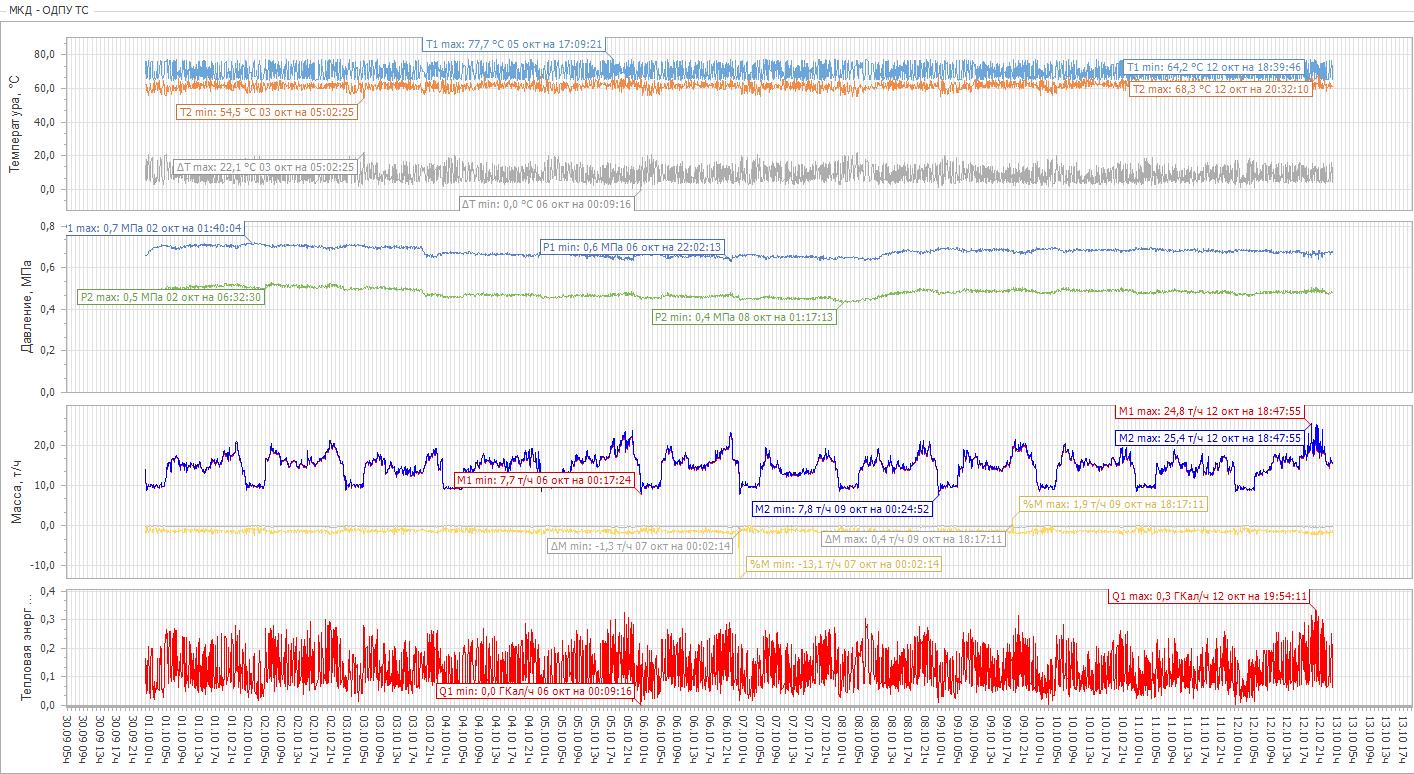

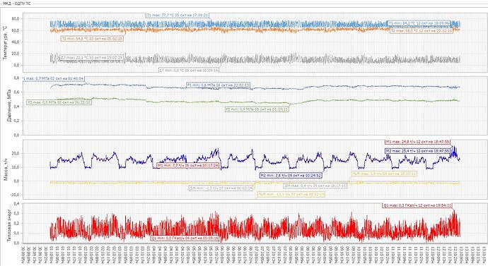

Текущие у нас “прыгают” из-за особенности работы котельной (нагрузки маловато у неё, постоянно включается и отключается форсунка), поэтому контролировать соблюдение графика по текущим нет смысла.
Но есть необходимость в других параметрах контролировать текущие данные (температуру, расход и давление), т.о. опция Выполнять диагностику только массово по всем видам неудобна.
Рис. работы котельной, текущие данные.

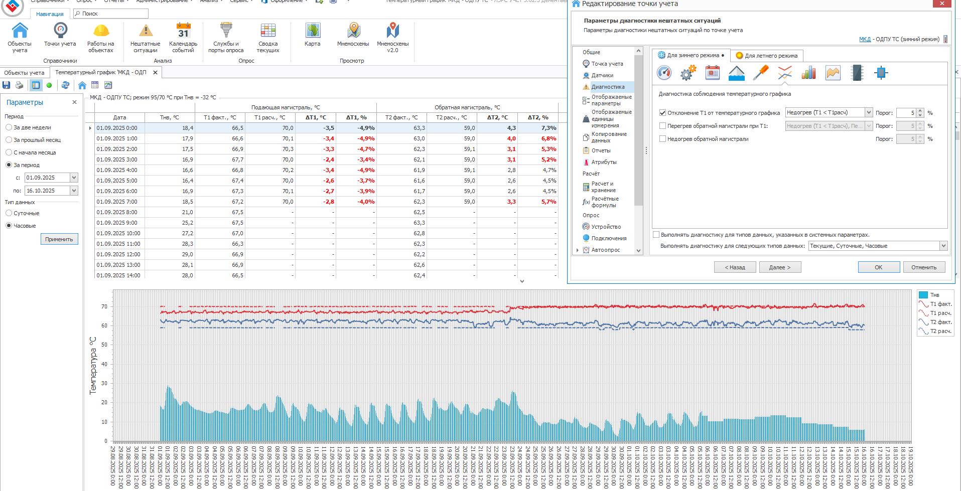

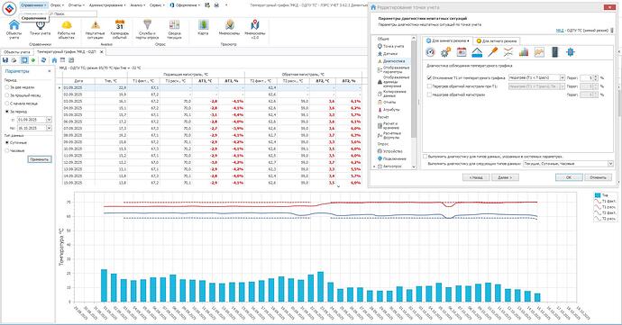

Диагностика - Диагностика соблюдения температурного графика (от поставщика услуг).
  1. Как понял, диагностика выполняется по Часовым и Суточным. Оставляем. Непонятки вносит внизу Общая запись для ВСЕХ режимов диагностики - Выполнять диагностику для следующих данных (или типовым), где можно выбрать - текущие , часовые или суточные. Отсюда и мое непонимание. Только в инструкции написано, что - диагностируются для Часовые и Суточные для данного режима.

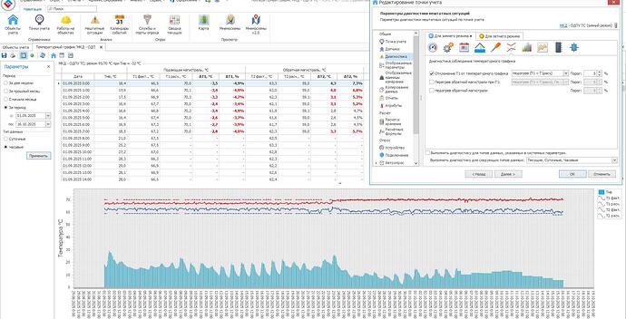

  2. Сам график температурного режима поставщика задается от -32 до + 19 и дополнительно можно указать срезку (на примере +70).Как видно из самого графика при температуре 70 градусов линии графика температур расчетных прерывается Т1 и Т2 при температуре выше 19 градусов. Хотелось бы видеть без прерывания (проверить не могу уже, температура н.в. ниже 10 градусов у нас). А сам график отредактировали в октябре. Просьба по возможности смоделировать ситуацию, если не прерывается выше 19 градусов, то отлично.
  3. В диагностике задается параметр в %, хотелось бы задавать в градусах.
