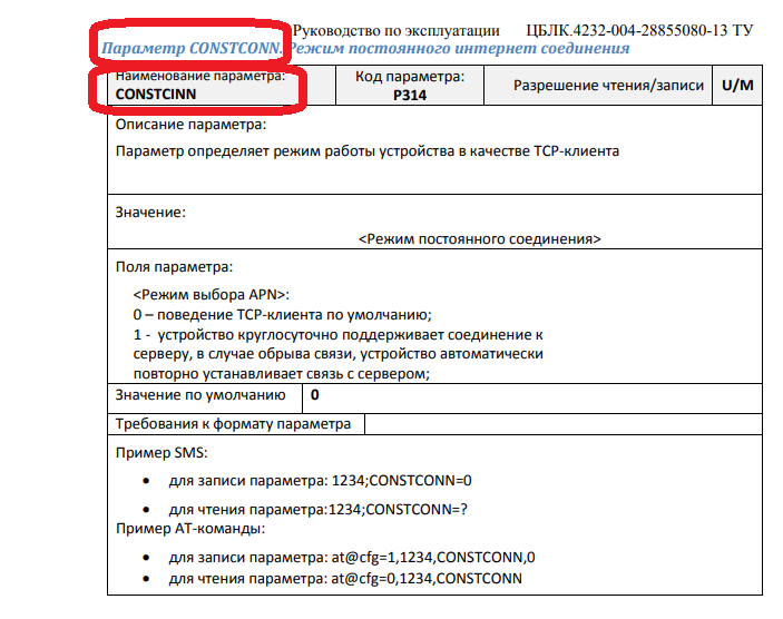

Решил попробовать использовать добавленный в новой прошивке параметр CONSTCОNN, он же CONSTCINN, как написали лодыри, прогуливавшие школу, в инструкции:
Вместо того, чтобы поддерживать постоянное соединение, модем каждые 10 секунд реконнектился к серверу, при каждом реконнекте передавая свою телеграмму из 466 байтов, что естественно приведет к огромному бесполезному траффику, который нужно бы заставить оплачивать автора этой прошивки.
