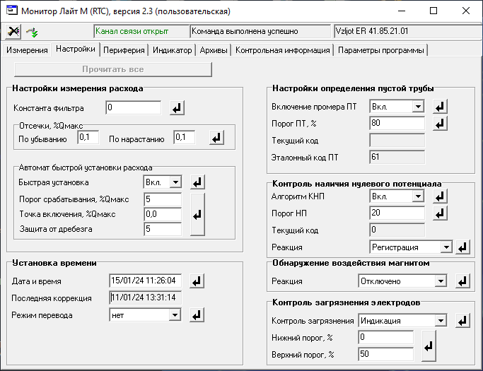

Попробуйте сейчас скорректировать время на устройстве через Монитор Лайт М (RTC) версия 2.3 используя подключение, которое предоставили нам, и сообщите результат.
В верхней части окна есть надпись “Команда выполнена успешно”
Во время коррекции времени обратите внимание - не меняется ли данная надпись на некоторое время на “Ошибка доступа”. Если это так - значит коррекция времени доступна только в режиме сервис.

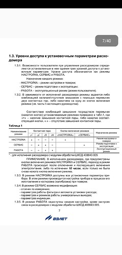

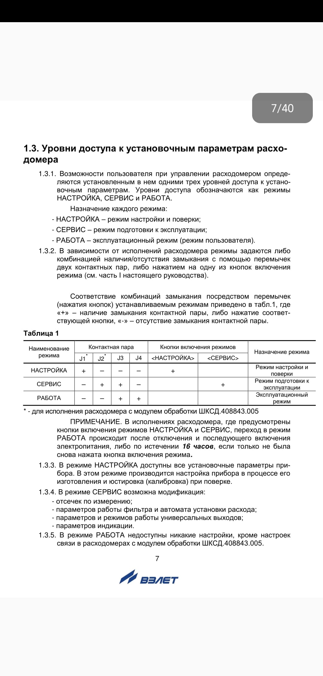

Нет, не меняется, к тому же я правда 11.01 менял и в руководстве, в списке modbus регистров написано, что функция доступна в режиме “работа”. Есть подозрение что канал связи мог просесть, объект удаленный
да, в руководстве написано такое действительно, но вот выдержка из хэлпа по modbus и к тому же, я действительно менял время удаленно без трогания прибора.

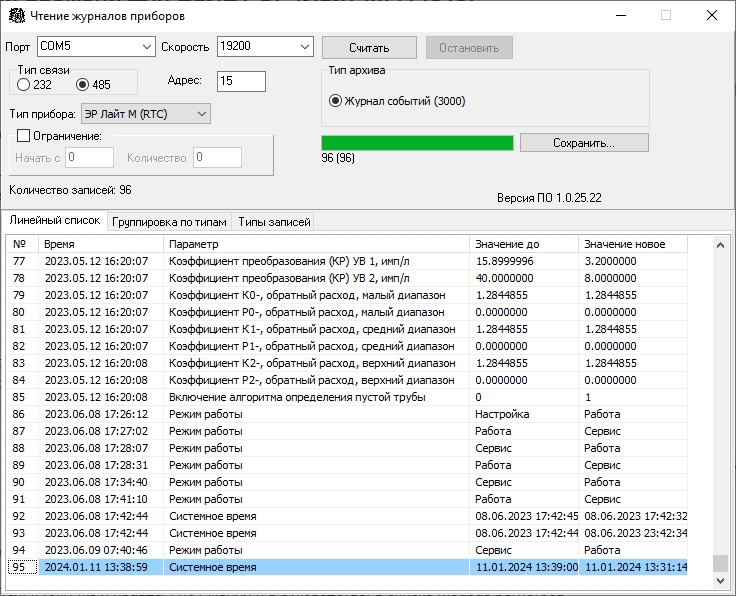

Я сам пообщался с тех поддержкой и выяснил, что эта функция есть и то, что тогда я скорректировал время на приборе, который находится за 500 км от меня неслучайно. Вот ответ:
“В расходомерах ЭРСВ Лайт М где то пару лет назад у нас появилась возможность корректировки текущего времени в режиме «Работа».
Если расходомер находится в режиме «Работа», то допускается запись Modbus-регистра 432779 (Текущее время в приборе). Но с определенными ограничениями – записать можно только время которое отличается от текущего приборного времени не более чем на: dT = 5сек * N, где N – число дней прошедших с момента предыдущей записи времени.
Например, при вводе в эксплуатацию 01.03.2024 в расходомер записали точное время в данном регионе, тогда например 21.03.2024 максимальная допустимая величина корректировки времени будет 5*20 = 100 секунд (+/- 1 минута 40 секунд).
А если же время в расходомере не корректировали, например, 100 дней – тогда максимальное допустимое изменение времени будет 5 * 100 = 500 секунд (+/- 8 минут 20 секунд).
В описании регистров на официальном сайте указано что регистр имеет доступ в режиме «Работа»: https://vzljot.ru/files/soft/docs/modbus_er_lite_m_rtc.pdf).”
