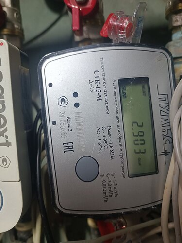

  7. Фото прибора

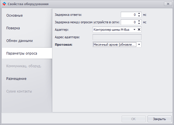

У нас уже имеется поддержка самого прибора. Как я понял из письма, у вас присутствует в подключении КАРАТ 912 Контроллер шины M-bus. Для опроса устройства с этим адаптером нам потребуется добавить для уже существующей модели возможность выбора адаптера для опроса.
Да, все верно, подключен прибор через контроллер шины MBUS - КАРАТ 912, возможно из-за этого драйвер не может корректно опросить прибор.
Добавление адаптера “Контроллер шины M-bus” для теплосчётчика ПУЛЬС СТК предварительно запланировано на версию ЛЭРС УЧЁТ 3.66.
Работа по добавлению адаптера “Контроллер шины M-bus” для теплосчётчика ПУЛЬС СТК завершена. Поддержка войдет в обновление ЛЭРС УЧЁТ 3.66.
Для опроса вам потребуется выбрать адаптер в свойствах оборудования и выбрать необходимый протокол для опроса (в вашем случае “Месячный архив (обновленный протокол)”)
