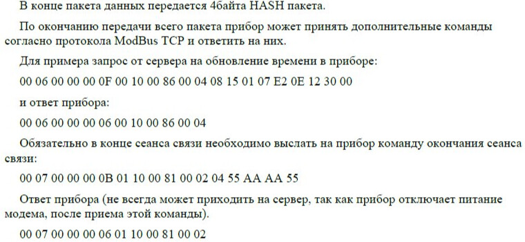

Здравствуйте! Восстановил доступ
Обязательно!
После приема всех данных, сервер должен подтвердить правильность их приема, записав код
0x55AA в специальный регистр управления по адресу 0x1200. В случае необходимости сервер
может послать ряд команд в формате MODBUS TCP для выполнения дополнительных задач. По
окончанию сеанса связи необходимо записать код завершения (0xAA55) в специальный регистр по
адресу 0x1201. Доступ к этим регистрам возможен без пароля

Вижу, только сервер не подтверждает прием данных и прибор уходит в постоянный опрос
