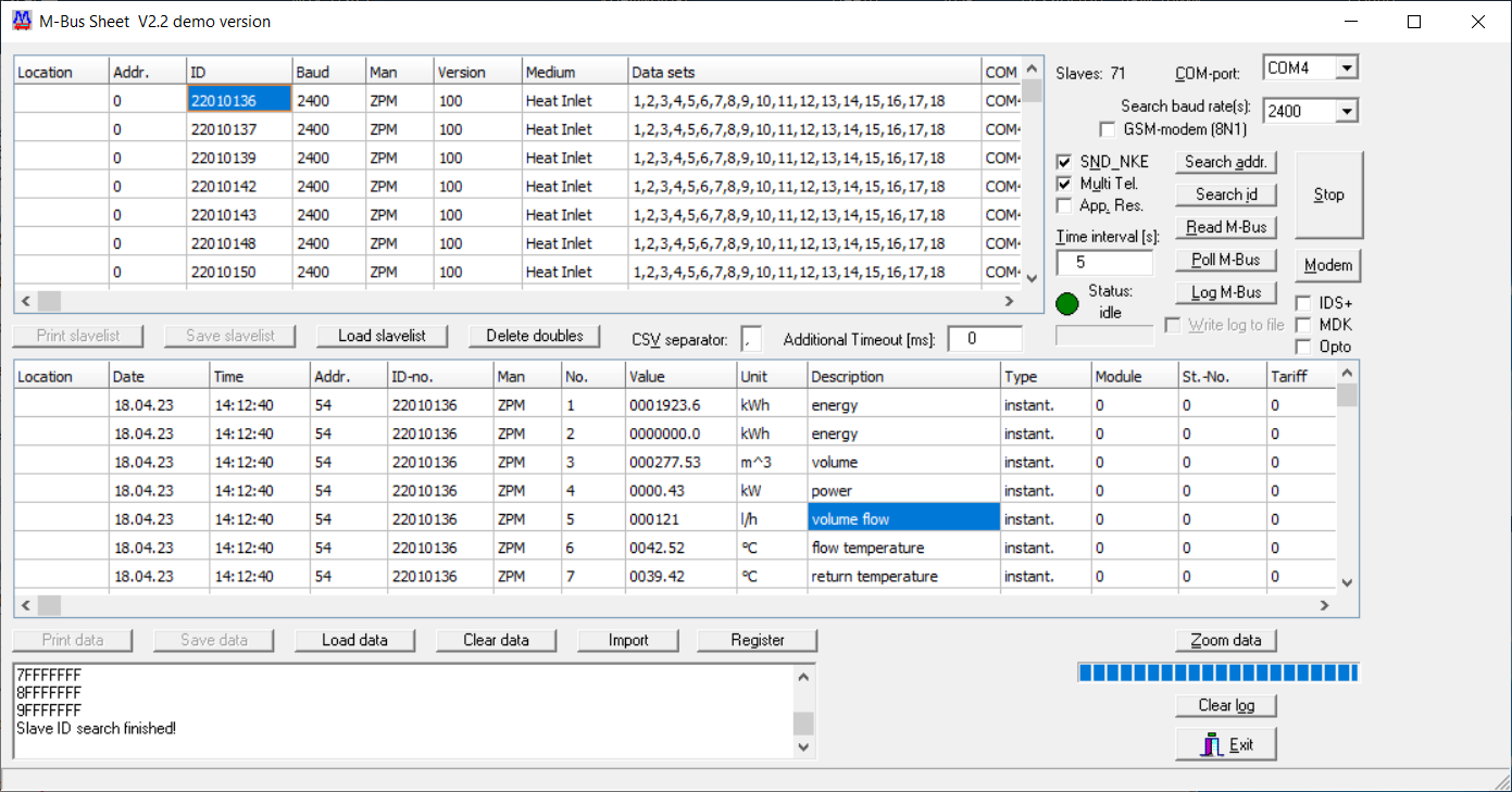

У нас счетчики с интерфейсом RS485, удалось установить с ними связь через программу “MBSheet”. Скорость 2400, ID равен серийному номеру прибора:
Возможно кому-то эта информация будет полезной.
